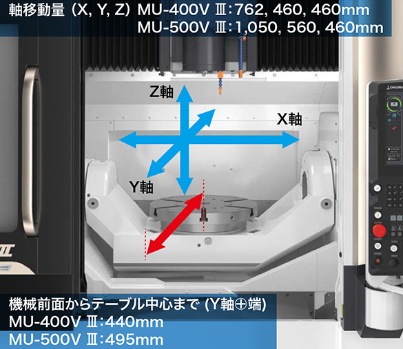

広い加工エリア
立形マシニングセンタと同等のコンパクトスペースに、クラス最大の加工エリアで、ø700mmの大型ワークも高能率に5軸加工できます。

項目単位MU-400V ⅢMU-500V Ⅲ
テーブルサイズ
mmø400ø500
主軸回転速度min-115,000 [8,000、20,000、35,000]8,000 [15,000、20,000、35,000]
工具収納本数本20 [32、48、64、98、132、166、200、234、268] ※
主電動機kW11/7.5 [22/18.5、30/22、15](10分/連続)
機械の大きさ(W×D×H)mm2,160×2,783×2,9462,515×3,231×3,045
※64本以上はマトリックス方式で固有番地選択
[ ]:特別仕様
