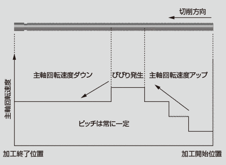

ねじピッチを維持したまま
加工中の条件変更が可能に
加工中の条件変更が可能に
主軸回転速度の変化に対して送り軸が完全同期。
ねじ切り中に主軸回転速度を変えてもねじピッチ精度が維持されます。
- 生産現場の課題
- ねじ加工条件の最適化が難しい
- ・ねじ加工時のびびり対策で加工途中に回転速度を変更すると、ピッチにズレが生じ、形がくずれる。
- ・長尺ねじの加工条件の実機での最適化が難しい。
- ・ねじ加工の途中で回転速度が変えられないので試切削ができない。
- 導入メリット
- 試切削をしながら
最適条件を決められる -
- ・ねじ切り加工中に主軸回転速度を変更しながら
最適条件を設定できます。 - ・荒引きと仕上げで主軸回転速度を変更することが可能です。
- 試切削をしながら
加工中のオーバーライド変更で生産性アップ
主軸位相とZ軸位置を確認(同期)し、主軸回転速度の変化にZ軸位置を追従させ、ねじピッチを保ちます。びびりが発生した際に加工条件(主軸回転速度)を下げたり、加工条件に余裕がありそうな時は加工条件を上げるなど、加工の途中にねじピッチ精度を保ちながら、主軸回転速度の変更が可能です。

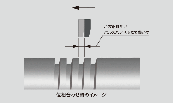

面倒なねじ再加工の
位相合わせを簡単に
位相合わせを簡単に
加工済みねじに対し、目視でバイト位置を合わせるだけで
簡単に加工を再開できる機能です。
- 生産現場の課題
- ねじの位相合せが難しい
- ・再加工や焼入後の仕上げ加工で位相合わせが難しい。
- 導入メリット
- ねじ加工の位相合わせが簡単に
- ・一度チャックから取外したり、別の機械で加工したねじの再加工時の位相合わせが簡単になります。
ねじ切り開始位置を簡単設定
加工済みねじの加工開始位置に手動で刃先を合わせて設定するだけで加工を再開できます。
