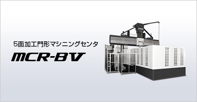

若手社員の機種選定チームが長期的な視点で選んだのは、オークマの「MCR-BⅤ」でした
導入機種の選定にあたっては若手社員によるプロジェクトを結成し、「過去の導入実績にとらわれず20年後にどのような金型をつくりたいか。そのためにどのようなメーカーと付き合い、どのような加工機が必要か」という視点で選定を任せました。
彼らが選んだメーカーは、機械本体から制御装置まで自社開発し、トータルソリューションを提供できる「オークマ」。機種は剛性・加工精度・操作性の観点から最新鋭の5面加工門形マシニングセンタMCR-BⅤを選びました。

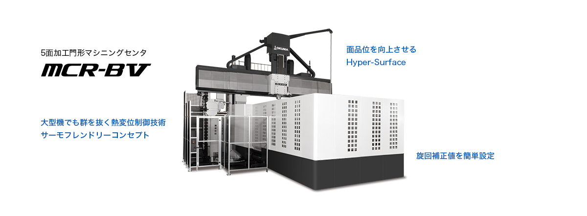

Hyper-Surfaceや主軸ヘッドチューニングなど
多彩な自動補整機能で想定以上の面品位を実現
まず手応えを感じたのが「Hyper-Surface」の威力です。これはCAMで出力した加工データの乱れ(指令位置や送り速度のバラつき)をNC上で補整してスジ目やエッジの不揃いを抑える機能です。これによって面品位が格段に向上し、5面加工による傾斜面加工も生産性が上がり、後工程の磨きや調整作業の工数を削減できました。
また、高精度の前提となる主軸ヘッドの旋回補正も、従来はメーカーに依頼して1日作業でしたが「主軸ヘッドチューニング」機能ではオペレータが20分ほどで自動設定できるのも心強いです。
新潟市は季節の温度差や夏季の1日の温度変化が大きいのですが「サーモフレンドリーコンセプト」による熱変位制御で、気を使うことなく加工に集中できます。(小野 正己 様)
