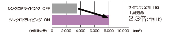

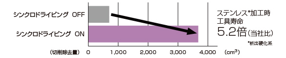

工具費の削減と工具寿命の向上を実現
【実績例】 同一加工条件での工具1本あたりの切削除去量(工具寿命)

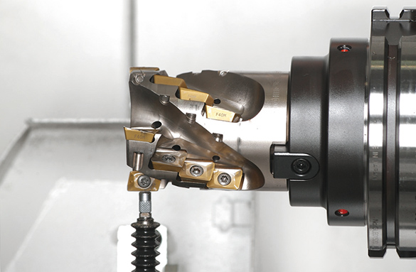

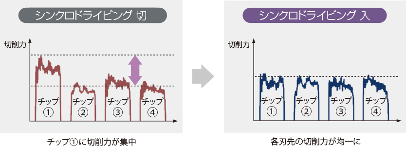

インサート工具の刃先の振れに応じて、送り速度を最適化
難削材加工時のインサート工具には、取り付けたチップの微少な刃先の振れにより、一部のチップに切削力が集中し、チッピングが発生します。
シンクロドライビングでは、チップごとの刃先の振れを計測し、刃先の振れに応じて送り速度を最適化します。
切削力を均一化することでチッピングを抑制し、工具寿命を向上させます。加工条件を下げたり、高価なソリッド工具は必要ありません。
振れに応じて送り速度を制御して各チップの切削力を均一化
