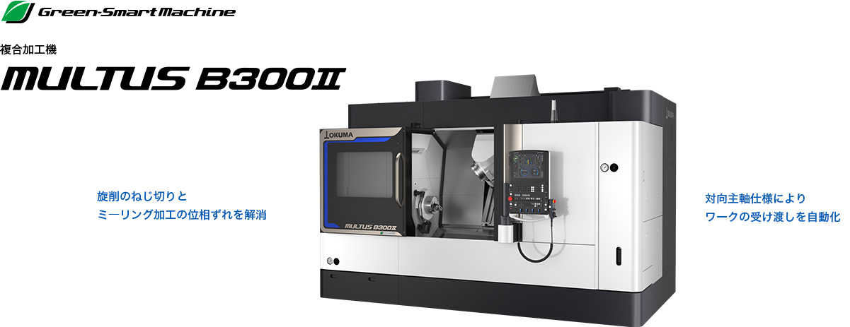

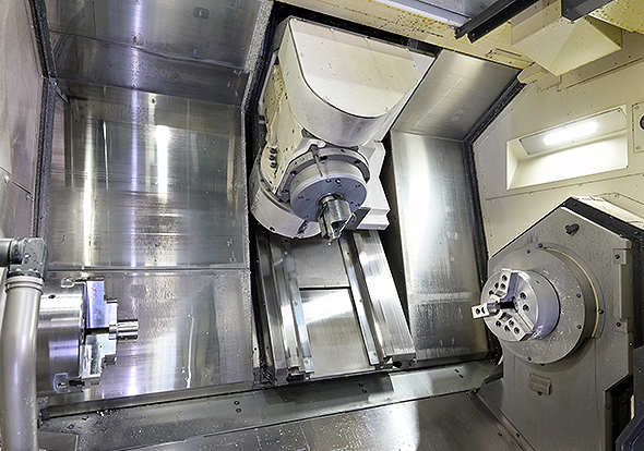

生産工程で非常に重要なのが、旋削のねじ切りとミ―リング加工の位相合わせですが、複合加工機はワンチャッキングで両方の加工ができるので位相ずれの不安が無くなります。導入を検討したのが、ボールねじに装着するナット部品を加工するための「MULTUS B300Ⅱ」(対向主軸仕様)です。
これまで旋削とミ―リングの2工程で行っていましたが、対向主軸によってワークの受け渡しが自動化されて
1サイクルで製品が仕上がり、加工精度のバラつきもなく、リードタイムの短縮を図ることができました。

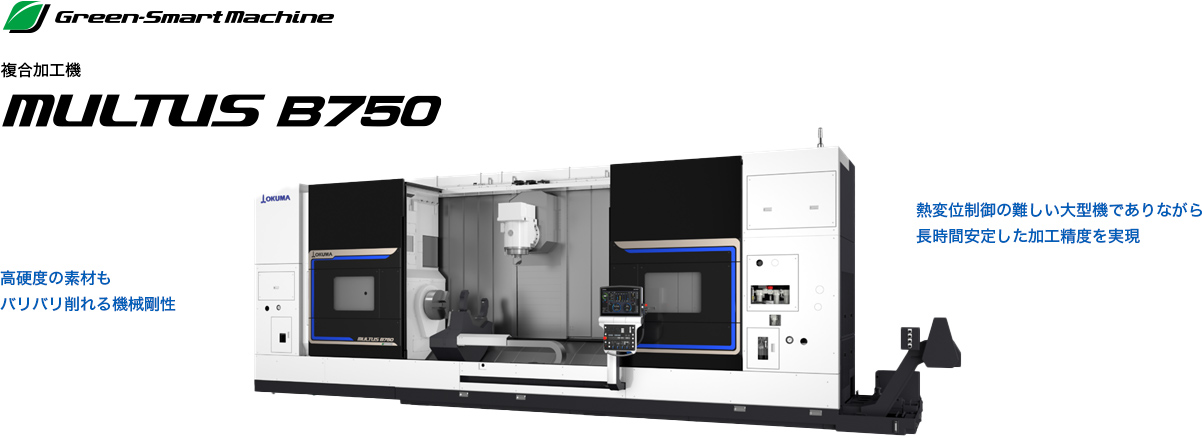

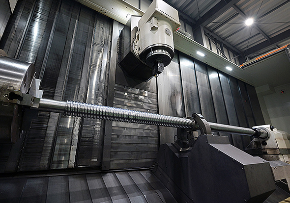

同時に検討したのが、当社の看板製品である大型軸物の加工を担う「MULTUS B750」(心間4,000mm仕様)です。最大でø1,050mm、長手4,000mmのワークを加工でき、熱変位制御の難しい大型機でありながら長時間安定した加工精度で、高硬度の素材もバリバリ削れる機械剛性が決め手になりました。

対向主軸仕様によりワークの受け渡しまで1サイクルで可能に。これにより加工精度のバラつきが解消され、リードタイムの短縮や納期管理も向上
3,000~4,000mmクラスの大型軸物加工において、培われた独自技術を活かし、高精度かつ安定した加工を実現する「MULTUS B750」

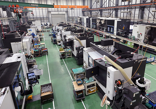

オークマの複合加工機「MULTUS」11台が稼働する第2工場
