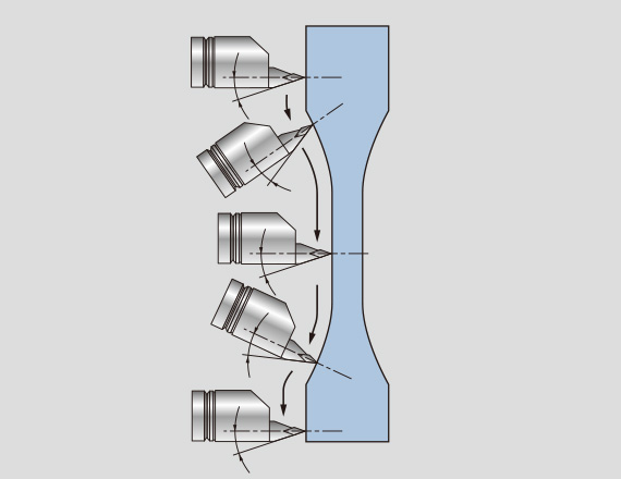

曲面の効率的な旋削加工
複合加工機のX、Z、B軸を同時制御し、
曲面を効率よく旋削加工する機能です。
- 生産現場の課題
- 曲面加工時につなぎ目が発生する
- ・曲面に応じて最適な刃先の工具に交換が必要。
- ・曲面加工の途中で工具を交換するとつなぎ目に段差が生じる。
- 導入メリット
- 曲面加工のつなぎ目段差を解消
- ・刃先の向きを常に最適化し、工具交換なしで曲面を加工できます。
- ・曲面加工時、常に最適な工具角度で加工でき、
加工面品位の均一化、つなぎ目段差を解消します。
B軸を傾斜させて、曲面を効率加工
曲面の旋削加工時、B軸固定では形状に応じて工具交換が必要になりますが、B軸旋削では曲面形状にあわせてB軸角度を制御できるので、1本の工具で様々な加工が可能です。
