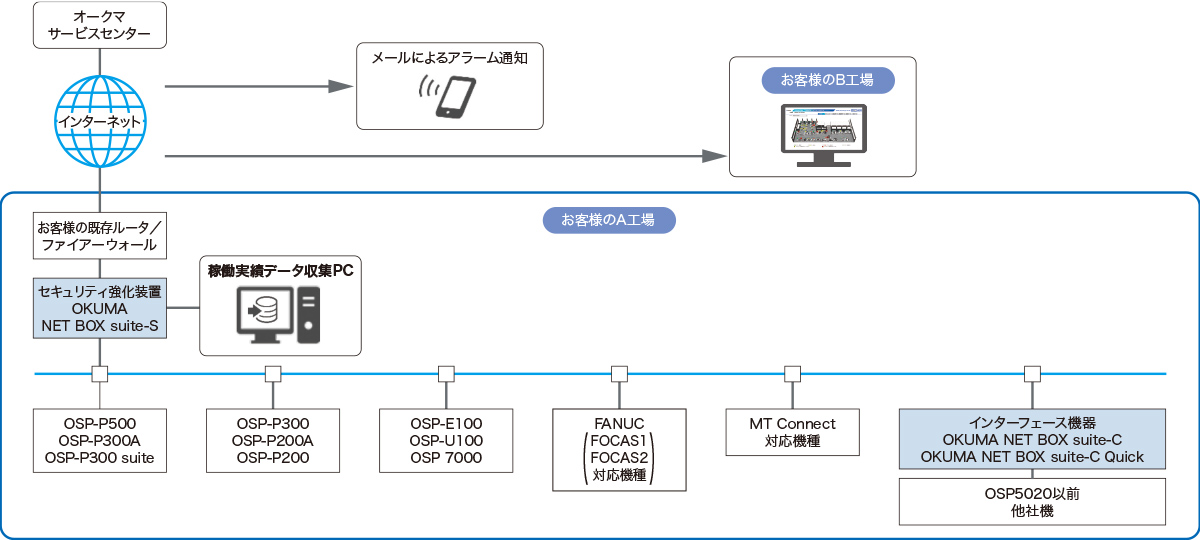

OKUMA NET BOX suite-S(特別仕様)を使用することで、Connect Planはインターネットにつながり、離れた場所にある工場の稼働状況が見えるようになるほか、工場外から工場の稼働状態を確認したり、機械でアラームが発生したことを伝えるメールを確認したり、オークマのサービスセンターとつながり、オンラインでサポートを受けることができます。
また、OKUMA NET BOX suite-C(特別仕様)や取付け簡単なOKUMA NET BOX suite-C Quick(特別仕様)を使用することで、イーサネットに接続できない工作機械や他社機を接続することができます。 -
