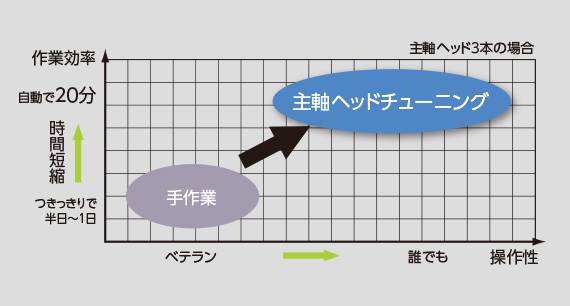

- 生産現場の課題
- 旋回補正設定に半日以上を要する
- ・主軸ヘッドの旋回補正値の設定が容易でなく、作業者のスキルによって補正値が異なる。
- ・主軸ヘッドの旋回補正値の設定に半日から1日かかる。
- 導入メリット
- 20分で設定完了
- ・主軸ヘッドの旋回補正値を20分で誰でも安定した精度で自動設定可能です。
誰でも、早く、簡単に、主軸ヘッドの旋回補正値を簡単設定
基準球をテーブルに固定し、タッチプローブを装着した主軸ヘッドを基準球の頂点付近に位置決めするだけで測定準備は完了です。主軸ヘッド3本の場合、約20分で設定が完了します。
