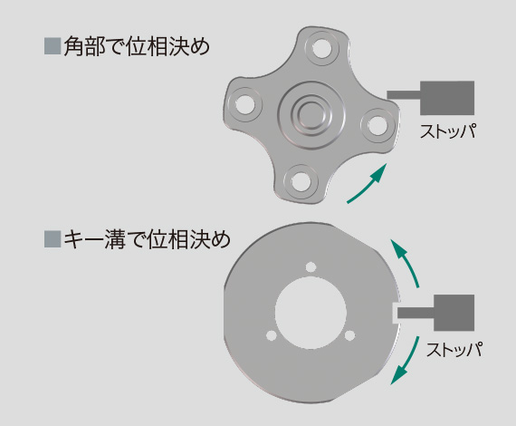

								自動で簡単位相決め
							刃物台にストッパを取り付け、キー溝や切欠きを接触させて、
C軸トルクの変化を読み取ることでC軸原点オフセットを行う機能です。

ストッパを加工基準にあて、位相を自動で設定
ストッパに加工基準を当て、機内でC軸原点を設定できます。
キー溝があるワークの場合、C軸の正逆転を行わせ、C軸の負荷の変化によりC軸原点オフセット位置(キー溝中心)を割り出します。
