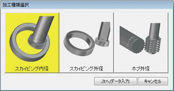

- STEP1
- ギヤの種類の選択
■3種類から選択
スカイビング内径 / スカイビング外径 / ホブ外径

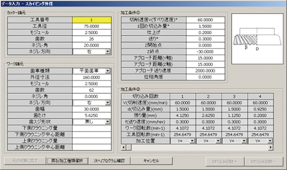

- STEP2
- 加工条件の入力
■工具種類、歯車の諸元、加工条件を入力
- STEP3
- プログラム自動生成・実行
