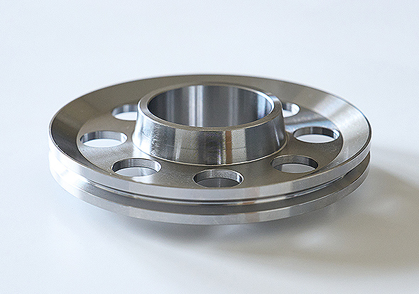

撚線機の基幹部品は全て内製しているが、その一つが「案内車(あんないしゃ)」という金属線を送る滑車。そのV溝は、髪の毛より細い金属線を高速で円滑に送るため高い加工精度が必要となる。

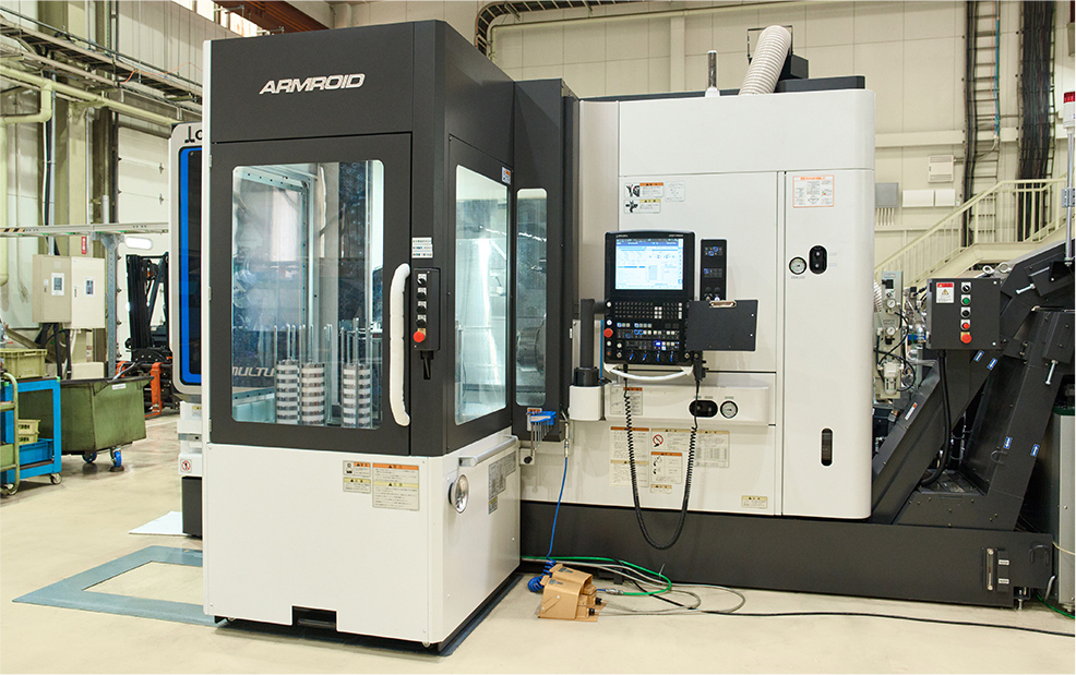

当社ではこれまで多数のオークマ機を使っており、複合加工機では既にMULTUS B300、MULTUS U4000の2台を導入し、活用してきました。そうした中で、「案内車」の高い同芯度を実現する精密加工についてオークマに相談したところ、省スペース、自動化、工程集約を実現できる「MULTUS B300Ⅱ ARMROID」の提案がありました。
この提案が実現すれば複数の加工機やマテハン機器で加工してきた工程を1台に置き換えることができ、大幅なリードタイム短縮と省スペース化を実現できると考えました。特に「MULTUS B300Ⅱ ARMROID」は機内にロボットアームが入っているため、これまでの工程に対し、機械本体と付属の移動式ワークストッカという必要最小限のスペースで生産性の向上が期待でき、安全柵を設置しなくても作業員の安全性を確保できる点が当社の抱えていた課題解決につながると感じました。

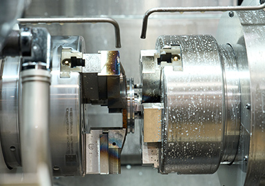

一方で懸念点は2点ありました。対向主軸仕様で、さらに刃物台が動くとなれば機械衝突のリスクが高まると不安でしたが、こちらはアンチクラッシュシステムで未然に防ぐことができました。もう一つの懸念点は「案内車」のV溝に求める加工精度を確保できるのか、ということでした。テストカットしてみると加工室内を飛散する切粉が溝の加工品質に影響を与える。そこで当社とオークマでアイデアを出し合い、オークマ側で爪の形状を変更し、当社は「案内車」の加工工程を一部入れ替え、切粉の飛散による影響を抑えて難題を乗り切りました。(千葉 貴広 様)

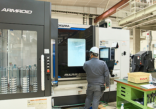

これまで「案内車」の加工には5工程が必要で、段取り替えに伴う加工物の着脱や移動に相当の手間と時間を費やしていました。それが「MULTUS B300Ⅱ ARMROID」の導入によって、機械本体に付属した移動式ワークストッカ(昇降式多段積みワークテーブル 10ステーション)に加工物をセットすれば、あとは機械任せで仕上げ工程を加えても2工程で完結します。これによりリードタイムが大幅に短縮することができ、空いた時間をプログラム作成や次の加工の段取りに充てられ生産性の向上につながっています。(生産部 製造課 及川 英治 様)

撚線機の心臓部となる案内車
撚線機の心臓部となる案内車

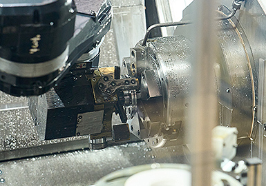

主軸から対向主軸へ素材の自動受け渡し
主軸から対向主軸へ素材の自動受け渡し

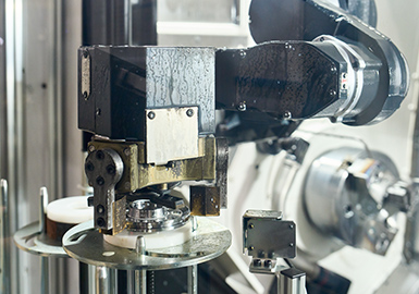

対向主軸での加工後、ARMROIDがワークをアンローディング
加工済みワークをワークステーションへストック
