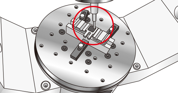

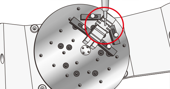

5軸加工機には、回転軸の芯ズレなどの実に13種類もの『幾何誤差』があり、加工精度に大きく影響します。
「ファイブチューニングⅡ」は、タッチプローブと基準球を使って『幾何誤差』を計測し、計測結果を用いて補正制御を行うことで、5軸加工機の運動精度をチューニングします。

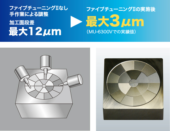

ファイブチューニングⅡの実施例
マシニングセンタの5軸加工精度をレベルアップ
工具(テーブル)を様々な角度に傾けて、それぞれの面を加工した多面加工において、手作業で幾何誤差4種類をチューニングした場合、加工面の段差が最大12μm、ファイブチューニングⅡ実施で最大3μm、多くの加工面が段差0でつながりました。
ファイブチューニングⅡの実施後
※記載のデータは実績値であり、保証するものではありません。
