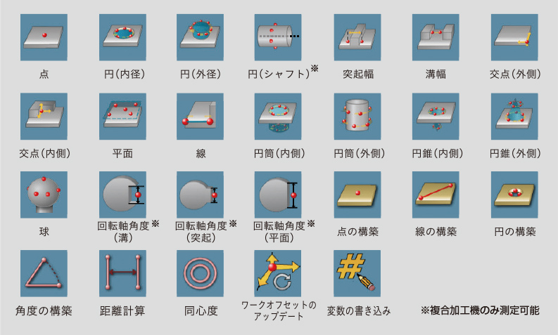

- プログラムを自動生成
- 幾何公差、ワーク形状の位置関係等の測定、計算プログラムが簡単にできます。

直感ティーチングで簡単計測
難解なマクロを使用せず、直感的なティーチングで様々な計測プログラムを作成可能です。
