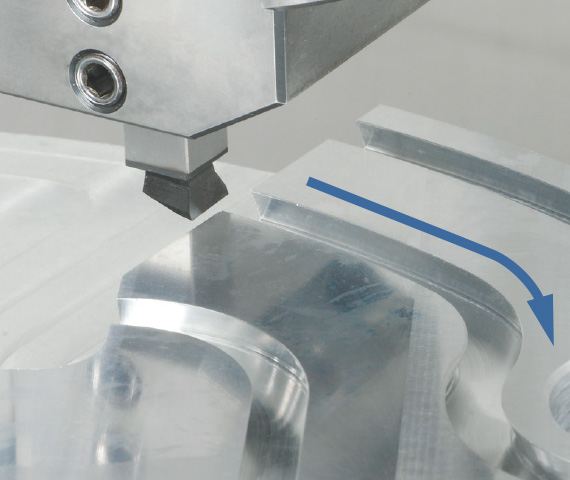

気密性の高いシール溝を加工
溝底の仕上げをバイトで加工することでエアが漏れにくい加工面が得られます。
シール溝の面粗度向上に有効です。

- ・曲線がつながったシール溝はエンドミルでないと加工できない。
- ・シール溝底のエンドミルカッターマークが気密性を下げるので、
手仕上げが必要。
- 導入メリット
- 気密性の高い溝加工を実現
- ・手仕上げなしで気密性の高い溝加工ができます。
- ・曲線がつながった複雑なシール溝もバイトで加工できます。
軸送り方向に応じて刃先の向きを制御
曲線がつながった複雑な溝をバイトで加工する場合、送り方向に合わせて刃先の向きを制御する必要があります。
主軸の位相を刃先の動きと正確に同期させて、高精度な溝を加工します。
