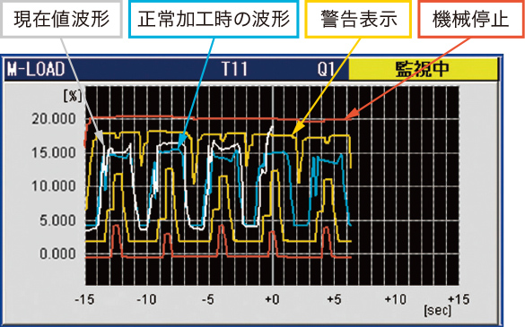

加工状態監視機能
加工の異常を検知して自動停止、ロスを削減して機械・工具も守ります
正常加工時のデータを基準に、工具異常などで基準から外れた場合は機械を停止(アラーム停止、一時停止、退避動作が可能)。不具合品の発生を未然に防ぐとともに、機械・工具の損傷も防ぎます。
導入メリット
ワークから工具を退避させた後に機械を停止することができ、ワークへのダメージを最小にします。
※この機能はOSP-P300Aの特別仕様のひとつです。

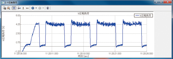

機械情報ロギング機能
主軸負荷やオーバーライド操作などの機械情報を記録、
不具合発生時の追跡調査や原因究明などに活用
主軸や送り軸の負荷情報や外部センサ情報などの「トレースデータ」と、プログラムや操作情報などの「イベントデータ」とを関連付けて記録。トレーサビリティ(追跡調査)用のデータとして、NC情報の追跡を容易にします。
導入メリット
原点番号、原点オフセット量、工具補正番号などの指令情報や、オーバーライドや一時停止などの操作情報も記録。不具合原因の究明に役立ちます。
