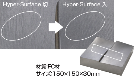

指令位置や送り速度のバラつきをなくし加工面品位を向上
CAMから出力された加工データの指令位置の微小なバラつきを自動で補整。
また、コーナー部での加工パス毎の通過速度を揃えます。
これにより、送り速度が安定し、加工面品位が向上します。
加工内容 工具 主軸
回転速度
[min-1]
送り速度
[mm/min]
ピックフィード
[mm]
深さ方向の
切込み
[mm]
走査線加工 ø10ボール
エンドミル
15,000 6,000 0.2 0.1
Hyper-Surface 切 / 入 比較

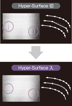

隣接する加工パスを揃え、スジ目を低減
隣接する加工パス間のズレを補整し、スジ目やエッジの不揃いを低減します。
工具 主軸
回転速度
[min-1]
送り速度
[mm/min]
ピックフィード
[mm]
深さ方向の
切込み
[mm]
ø30ボール
エンドミル
10,000 5,000 0.5 0.1
