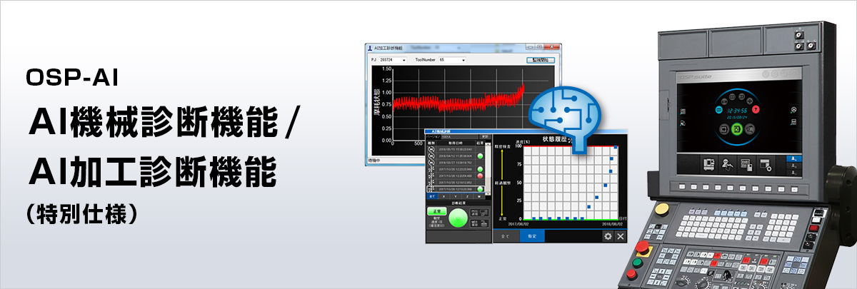

AI機械診断機能 AI加工診断機能
オークマは、AIを活用し、機械の自己診断による安定稼働の実現、不良ロスの削減と、機械情報の分析によるムダ時間の削減を実現いたします。
工作機械の自己診断技術OSP-AIは、機械要素の故障予知診断と、ドリル加工状態の自己診断を可能とします。
AI稼働分析、AI機械診断、AI加工診断

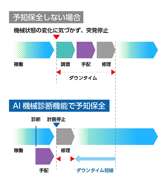

機械損傷の早期発見でダウンタイム最小化
AI機械診断機能
機械の状態を自己診断
制御装置に搭載したAIが、機械の主軸・送り軸に対して異常有無の診断と異常部位の特定を行います。
機械停止によるダウンタイムを最小化し、生産性を長期間安定して維持することができます。
機械技術と制御技術の融合により、測定器は不要で、ボタンを押すだけの簡単操作で実行できます。
機械の状態を自己診断
主軸・送り軸の異常を未然に検知

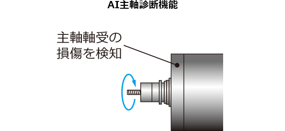

AI主軸診断機能

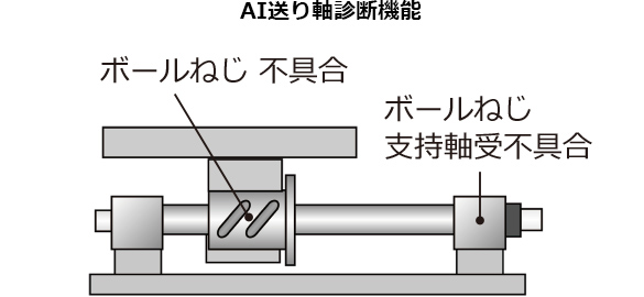

AI送り軸診断機能
※ボールねじ不具合の診断にはアブソスケール仕様が必要となります。

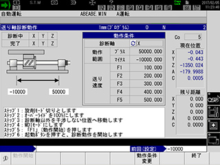

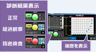

簡単操作の3STEP
  1. STEP1
    画面のガイダンスに従って起動
    画面のガイダンスに従って起動
  2. STEP2
    診断動作を実行、データ取得
    診断動作を実行、データ取得
  3. STEP3
    診断
    診断
    わかりやすい結果表示

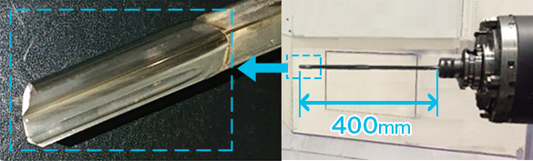

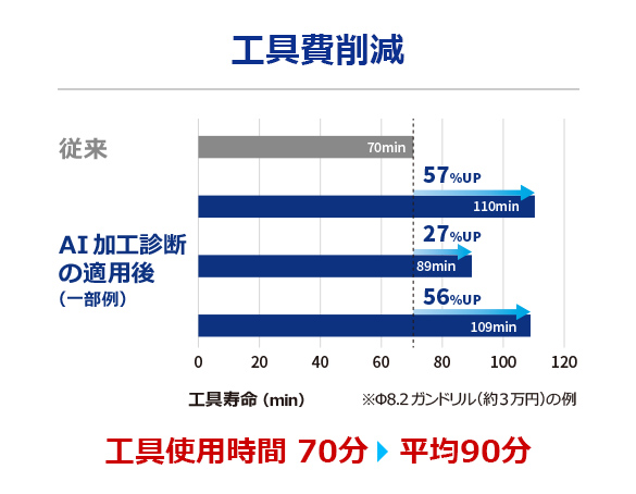

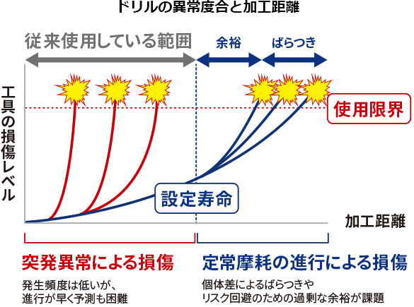

工具は突発異常や摩耗の進行により損傷し、ワークの不具合を招きます。工具の突発異常は予測が困難であり、従来は対処が難しいものとされてきました。工具摩耗は交換時期の見極めが難しく、まだ使える工具をリスク回避のために交換することがあり、工具費の増加につながっています。
AI加工診断機能は、これらの問題を解決します。工具の異常を、折損前に検出することで、ワークの損傷を回避する動作が可能です。
ドリルの異常度合と加工距離
常時監視で工具の突発異常を検出・退避
さまざまな制御情報を基に、AIが現在の加工異常レベルを算出します。
常時監視の中で異常レベルが一定値を超えると、自動的に機械が工具を退避させます。

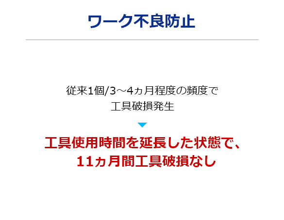

オークマ本社工場Dream Site2での実績
使用工具:ø8.2ガンドリル(L/D=48)
機種:横形マシニングセンタ MA-600HⅡ
ø8.2ガンドリル(L/D=48)
工具費削減
ワーク不良防止
