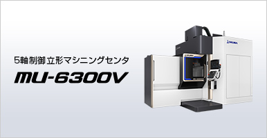

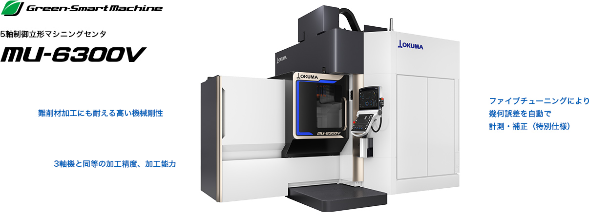

5軸制御立形マシニングセンタ MU-6300V

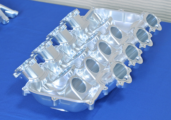

吸気系の筒形状のワーク加工においては双方向から切削して中心でつなぐ同時5軸加工を行いますが、加工精度を維持するためには、回転軸の芯ズレ以外の幾何誤差の補正も重要になってきます。
5軸加工では回転軸の芯ズレなどの「幾何誤差」が生じると加工精度に影響を及ぼしますが、この誤差を短時間で自動調整してくれる「ファイブチューニングⅡ」を活用しています。
特に印象的だったのが同時5軸加工を行った際、継ぎ目がほとんど分からないレベルで仕上がったことです。これは「ファイブチューニングⅡ」で5軸加工精度を最適な状態にチューニングし、「サーモフレンドリーコンセプト」で長時間安定した精度を維持した効果によるもので、その精度の高さに驚きました。

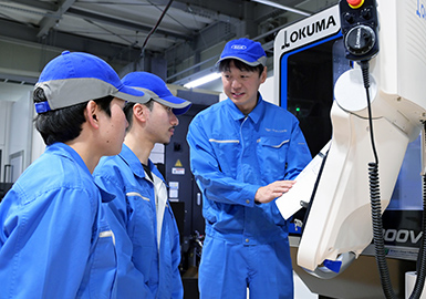

一般に、5軸制御マシニングセンタは直線軸に加えて回転軸もあるため操作が難しく、ベテランオペレータが担当するものというイメージがあります。しかし当社では、オークマのNCスクール※を活用し、経験の浅い若手社員にも早い段階から5軸加工によるものづくりの一連の流れを体得させています。
これは、「5軸加工が当社の標準である」という意識を組織全体に浸透させるための方針です。こうした挑戦を後押ししているのが、初心者でも扱いやすい「MU-Vシリーズ」の操作性、機内の高い視認性、機内衝突を防止する「アンチクラッシュシステム」です。事前に3Dでワークや工具の動きを確認できる機能は、現場での安心感を高める重要な要素となっています。(関根 祥雄 様)

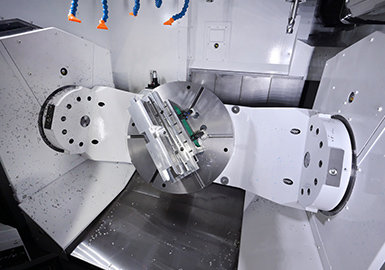

自動車の大型足回り部品の加工で、全工程の8割をワンチャックで完結し、リードタイムを約50%短縮した
「ファイブチューニングⅡ」を活用して筒形状部を双方向からの同時5軸加工で仕上げた自動車部品のインテイクマニホールド(サンプルワーク)

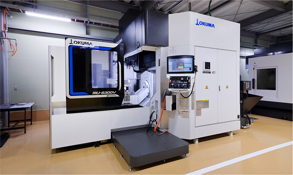

ワークや工具の動きも含めて加工状況を確認しやすい視認性に優れた加工室

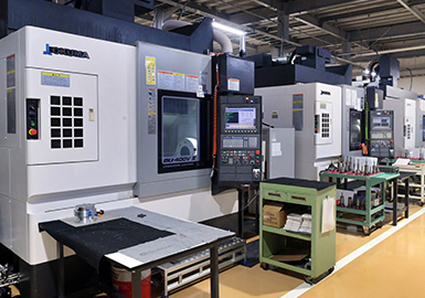

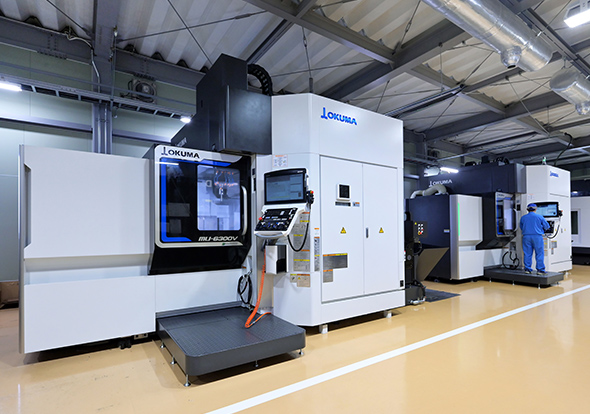

工程集約を推進する福島工場には、サイズの異なる5軸制御立形マシニングセンタが計13台稼働中
操作しやすいCNCが経験の浅い若手社員にも5軸加工機へのハードルを低くしている
