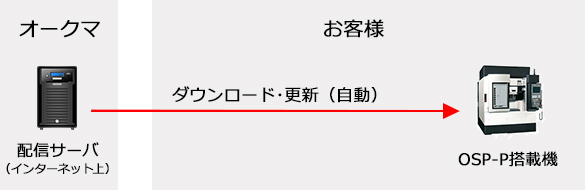

オンライン更新
インターネットに接続可能な場合は、オークマ管理の配信サーバへ直接接続をして更新します。

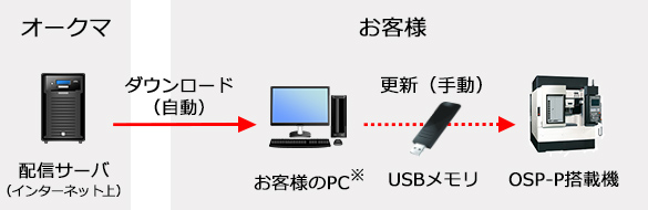

オフライン更新
LAN未接続、または社内LAN接続の場合は、お客様のPCを介した更新となります。
