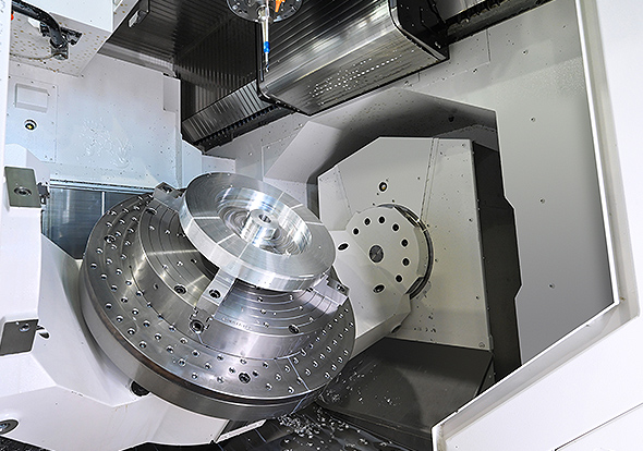

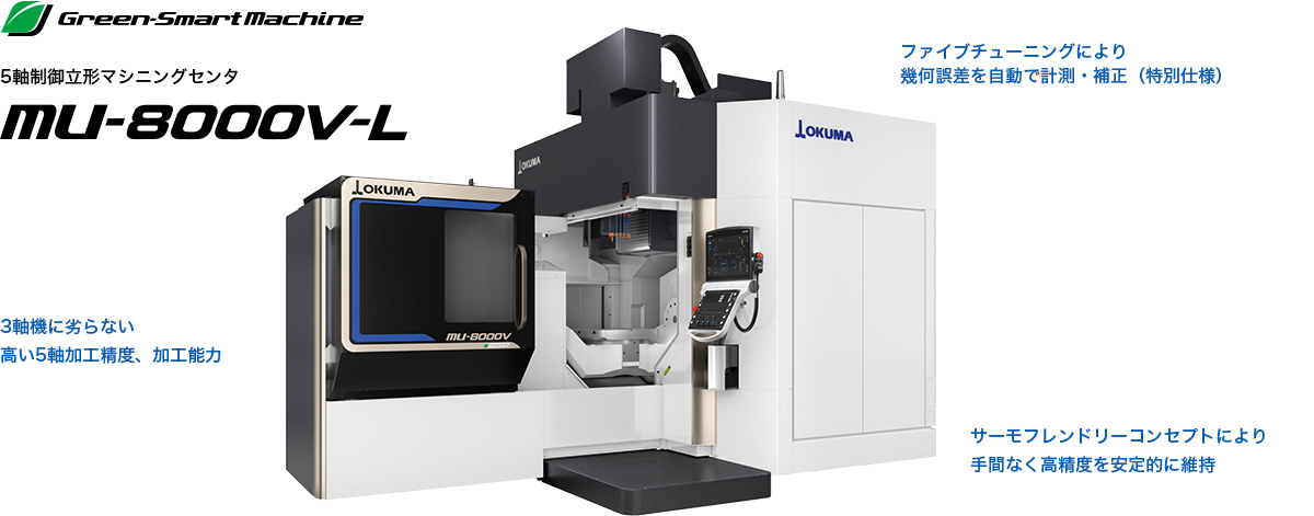

5軸制御立形マシニングセンタ MU-8000V-L
導入の決め手
重切削と高精度加工の両立、熟練者でなくても生産性の向上を実現できる機能から
「MU-8000V-L」(旋削仕様)を選択
対象加工範囲を加味した上で、重切削と高精度加工を両立できる剛性を備えた「MU-8000V-L」を選びました。内製化の判断が難しかったø500~ø1,000mmのワークサイズに焦点を絞り、ワークサイズのほかにオークマの旋盤に劣らない旋削加工能力に対応していることも大きな理由です。
既設の「MU-500V Ⅲ」はø700mmまでの加工ができる5軸加工機のため、「MU-8000V-L」が加われば加工の領域が広がり、より付加価値の高い受託加工や自動省力化装置の製作にも役立ちます。
また、5軸加工機の幾何誤差を簡単に補正でき、加工精度を高めるファイブチューニングをはじめとした機能も魅力で、若手オペレータが5軸加工に挑戦しやすい設備環境を整えるという狙いもありました。(松本 周平 様)

工程集約によりリードタイムを約50%削減

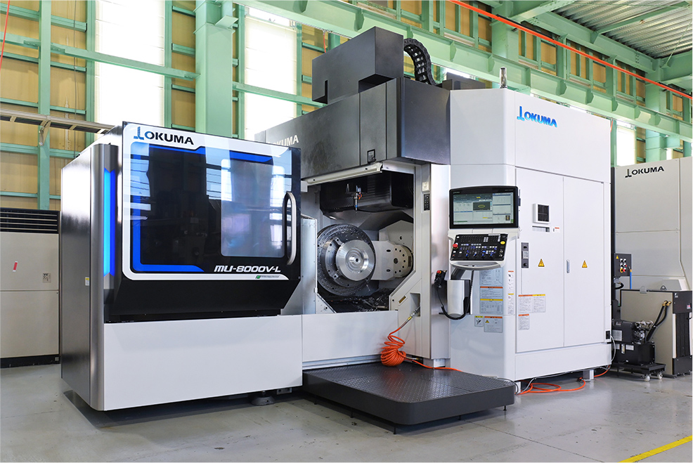

これまでø500~ø1000㎜の部品加工は、NC旋盤や大型の複合加工機で旋削し、その後マシニングセンタで加工していましたが、「MU-8000V-L」の導入により1回のセッティングで旋削もミ―リングも完結できるため、段取り替えに伴う準備作業、精度確認、ワークの移動時間などを含めると生産リードタイムを約50%削減できました。機械サイズが大きくなるほど段取りに労力を要するため、MU-8000V-Lの導入により、作業性の向上を図れたことや同サイズ部品の外注コストを削減できた効果も大きいです。

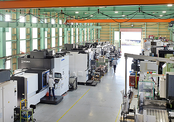

オークマのマシニングセンタ12台が稼働する第2工場
ワークサイズø500~ø1,000mmの5軸加工に威力を発揮

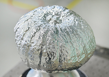

「カボチャ乱切り装置」を象徴するアルミ製オブジェ。食品機械展示会のため、「MU-8000V-L」の同時5軸加工で製作
