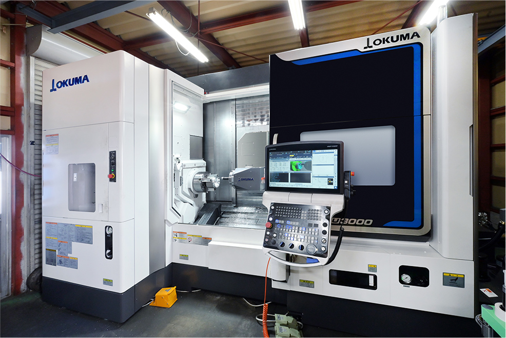

マシニング加工の内製化、「MULTUS U3000」により生産性が30%以上アップ
過去40年間で最大の月間売上を記録

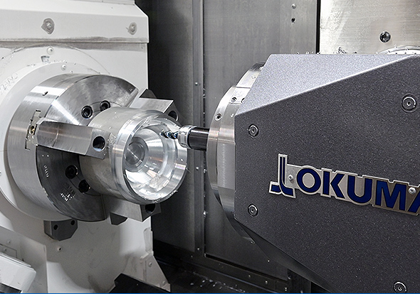

従来は当社で旋削加工をして後工程のマシニング加工は外注していましたが、「MULTUS U3000」であればワンチャッキングで全加工が可能です。旋削加工に加えてマシニング加工を取り込めたことで付加価値の高い複雑形状部品の受注が増えています。そうした加工も外注することなく納入できるので、まとまった数量の注文が入れば効果は絶大です。例えば、ある月に同一部品150個の注文が入った時は、1度プログラムをつくってしまえば、機械にワークをセットするだけのため、月間売上が過去最高を記録しました。搬送の手間と時間を削減し、作業者の負担を最小限にしながらも精度のバラつきなども抑えることができ、生産性は30%以上アップしています。
新規の取引先からかつてなかった難しい加工案件も増加
新規の取引先から「『MULTUS U3000』なら、こんな加工ができないか」という新規案件の問い合わせも多く、以前に比べて加工できる部品は20~25種類ほど増えています。例えば、ステンレス材を肉厚3㎜まで削り出す半導体関連の試作部品です。容易に加工できる部品ではありませんが、量産につながる可能性があるので、40本ATCの工具をフル活用して稼働率をさらに高めることができるように注力しています。

連続運転でも安定した加工精度を確保でき補正作業は不要に
工場内は機械同士の間隔が狭いため熱の影響をかなり受けます。しかし、「MULTUS U3000」は長時間の連続加工でも高い精度を安定的に維持することができ、長時間加工時の寸法精度のバラつきがないのは、機械剛性と「サーモフレンドリーコンセプト」による熱変位制御の恩恵です。これらは導入前に心配していた点ですが全くの杞憂でした。真夏のフル操業時の工場は空調が効かないほど温度が上がりますが、抜群の寸法安定性を発揮してくれることを期待しています。(𠮷田 征弘 様)
ぶつかる心配のない「アンチクラッシュシステム」の安心感は格別

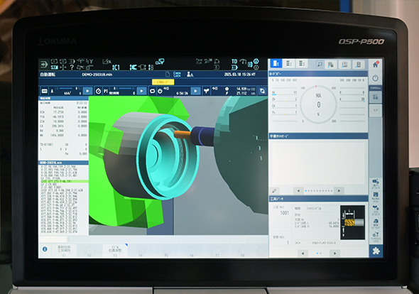

加工で機内衝突させてしまった経験があるため、プログラムによる自動運転中だけでなく、手動運転中にも干渉や衝突を検知して自動停止する「アンチクラッシュシステム」が標準装備されているのはありがたいです。ぶつかる心配から解放されて段取り時間や初品加工時間が大幅に短縮でき、機械動作が複雑な複合加工機には必須の機能だと実感しています。

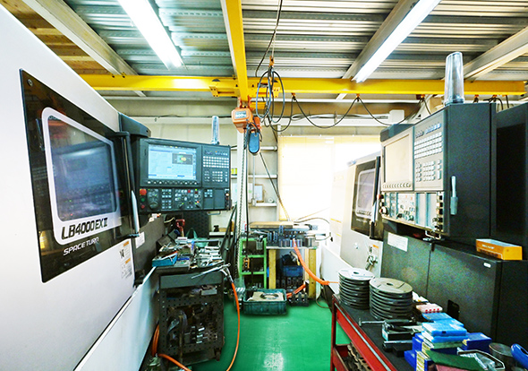

小物加工は「LB2000EXⅡ」「GENOS L250Ⅱ」で、中・大物加工は「LB3000EXⅡ」「LB4000EXⅡ」「LB45Ⅲ」を駆使し、卓越した旋削技術を発揮
