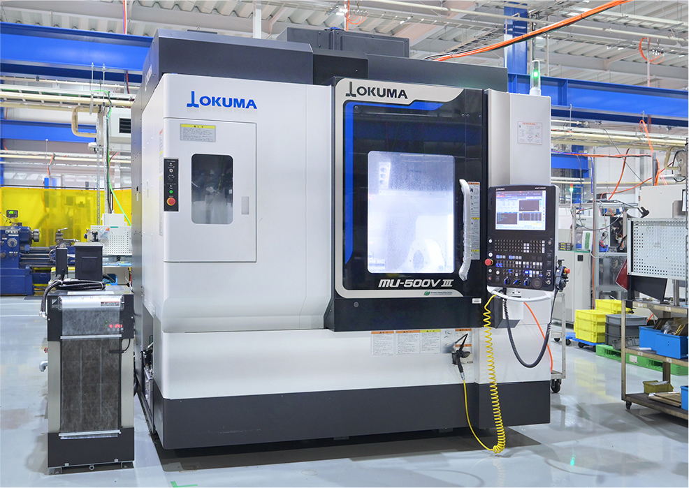

5軸制御立形マシニングセンタ MU-500V Ⅲ

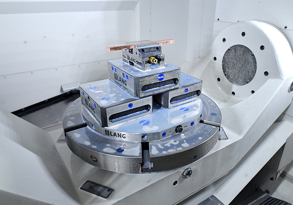

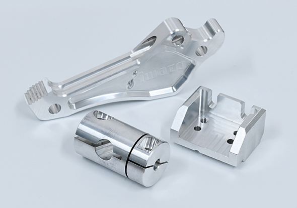

特に複数回の段取り替えを要していた多面加工が必要なアルミ製センサブラケットなどは、ワンチャッキングで加工が完結できるため、段取り時間が大幅に削減され、工程分割時は精度確保が難しかった幾何公差も確実に保証できるようになりました。ワークによっては、サイクルタイムを30%短縮した例もあります。
3軸機による金型加工を5軸加工に切り替え、治具の削減に貢献
ボルトやパイプなどに取り付け、人のけがや製品の傷・破損を防ぐ「保護キャップ」は、当社が樹脂用金型を製作し、協力会社で成形しています。これまでは3軸マシニングセンタで金型を加工していましたが、加工箇所によっては専用治具が必要となり、段取りや管理に手間がかかっていました。それを「MU-500V Ⅲ」に切り替えることで、トラニオンテーブルを活用した多面加工が可能となり、一部の加工では治具を使用せずに加工できるようになりました。その結果、加工時間の短縮に加え、作業負担の軽減や治具の製作・管理コストの削減にもつながっています。

傾斜角度を自在に設定できるトラニオンテーブルにより、多面加工をワンチャッキングで完結し、段取り工数を削減
「MU-500V Ⅲ」で工程集約を実現したワークの一例

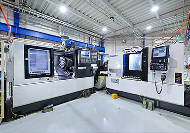

ミーリング加工機能付きターニングセンタ「LB3000 EX Ⅲ」の導入により、旋盤加工とマシニング加工を1台に集約

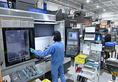

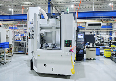

2面旋回式APC付きの立形マシニングセンタ「MF-46VA」。将来的な自動化を見据え、ロボット導入を計画している

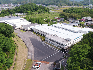

2024年に竣工した第三製造工場(切削加工)では、オークマの旋盤7台、マシニングセンタ7台、5軸加工機1台が稼働中
