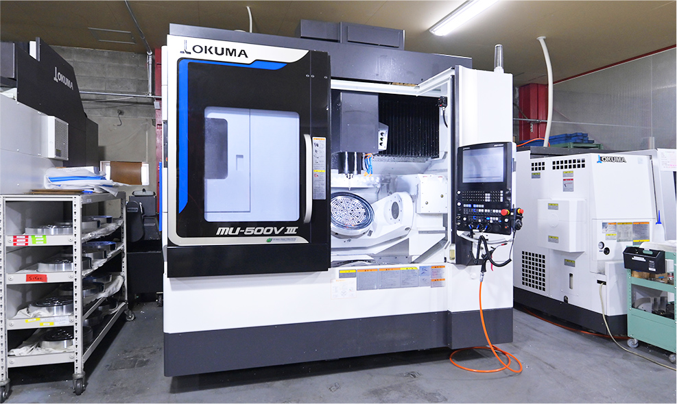

既設の「MU-400VⅡ」に載らない部品の側面加工は横形マシニングセンタ「MB-5000HⅡ」で工程分割していたので、ワークの移動、専用治具のセットやバラシ、再チャッキング、加工、精度確認に8時間ほど費やしていました。

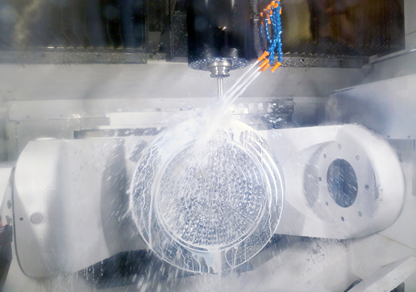

「MU-500VⅢ」導入後は、ワンチャッキングで荒加工から仕上げまでの5面加工を一気通貫で完結でき、手作業が大幅に減り段取り替えに伴う精度のバラツキも解消しました。
これにより工程全体のリードタイムは8時間から4時間に半減でき、短納期の対応力が高まりました。さらに生まれた余力で新規受注を増やし、工場全体の機械稼働率向上と売上増加につなげています。

ワンチャッキングで複雑形状の多面加工が、仕上げに至るまで一気通貫で完結

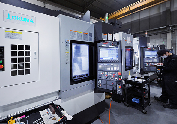

ø400mmまでの中小物ワーク加工の工程集約を実現する5軸制御立形マシニングセンタ「MU-400VⅡ」

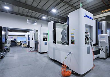

ø500~600mmクラスのワークは、横形マシニングセンタ「MB-5000HⅡ」で工程分割をしていた

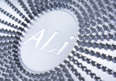

アルミのマシニング小径穴加工のサンプルワーク。最小径はø0.08mm
