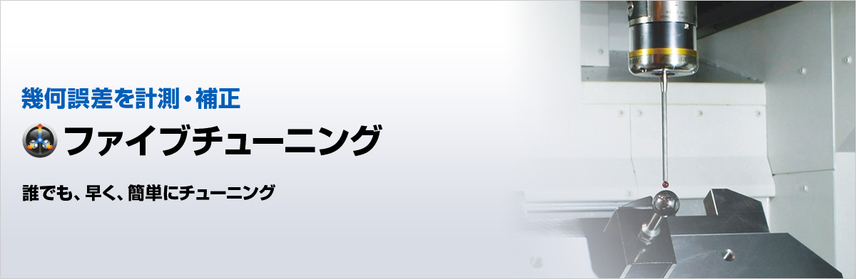

5軸加工精度をレベルアップ
5軸加工機には、回転軸の芯ズレなどの実に13種類もの『幾何誤差』があり、加工精度に大きく影響します。
「ファイブチューニング」は、タッチプローブと基準球を使って『幾何誤差』を計測し、計測結果を用いて補正制御を行うことで、5軸加工機の運動精度をチューニングします。
これにより、一段上のレベルの5軸加工精度を実現します
