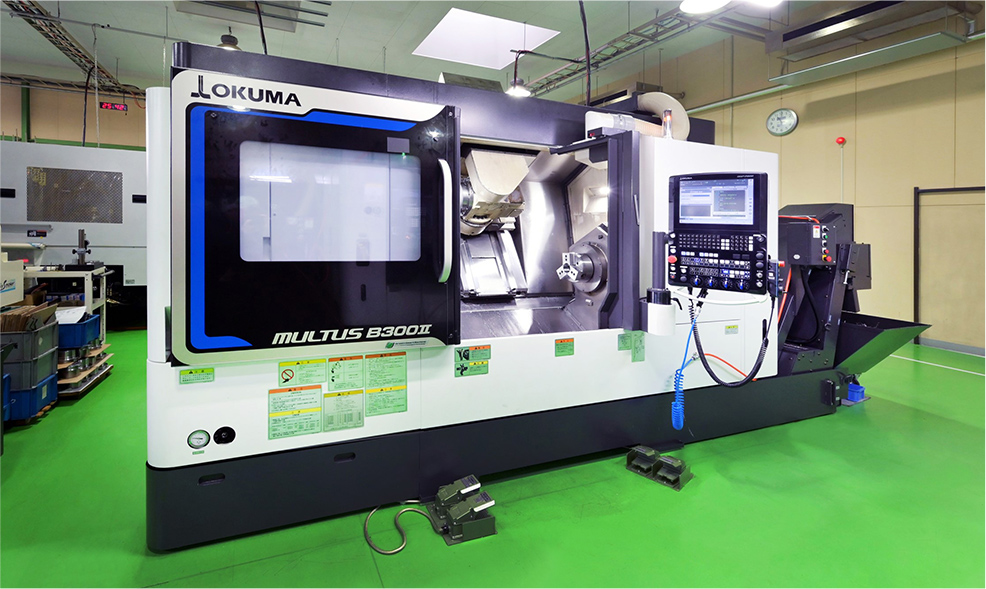

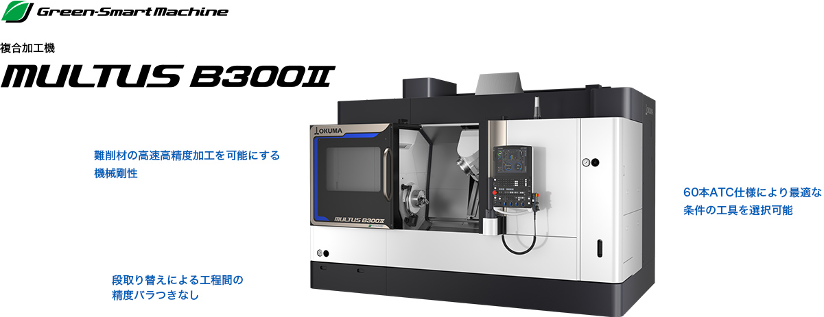

複合加工機 MULTUS B300Ⅱ
導入の決め手
機械剛性の高さ、熱変位に対する正確な制御、
機内衝突の防止機能、操作性の安心感などから
「MULTUS BⅡ」シリーズの対向主軸仕様を選択
当社の抱える課題の解決には、複合加工機による工程集約によりリードタイムの短縮を図るのが良いと考えました。中でも、基本性能やワークサイズとの適合性から「MULTUS B300Ⅱ(対向主軸仕様)」がベストと判断し導入に至りました。
一番の決め手は機械剛性の高さです。難削材を高精度かつ速く削るための絶対条件でした。そして、熱変位制御技術「サーモフレンドリーコンセプト」による加工寸法の安定性も魅力でした。
当社は2勤務制で朝4時から8時まで稼働時間に空きが生じますが、厳しい外気温の季節でも日勤一番の加工立ち上げ時に安定した精度を保ち稼働することができます。
難削材加工においては工具に負荷がかかるため交換サイクルが早いのですが、OSP上で工具ごとに寿命管理ができる点も魅力でした。
また、プログラム作成や操作性については、オークマのNC旋盤の使用実績から違和感なく使いこなせると判断しました。(石川 博崇 様)

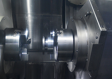

NC旋盤+マシニングセンタの工程分割では、寸法確認、段取り替え、ワーク洗浄などに時間と手間を取られます。それが「MULTUS B300Ⅱ(対向主軸仕様)」では、対向主軸による加工物の受け渡しによりこれまで2台4工程で仕上げていた部品を1台2工程で完結することができ、中間仕掛品がなくなり、生産の流れがスムーズになりました。
また、受け渡しの位相誤差が少ないため位置決め治具が不要になったほか、段取り替えに伴う傷・打痕(へこみ)や寸法調整が必要な再加工が激減。これによってミクロン単位の加工品質を確保しながら工程間作業を大幅に削減でき、生産性を約30%向上させることができました。

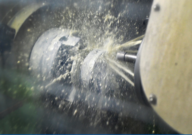

また、「MULTUS B300Ⅱ(対向主軸仕様)」はミ―リング主軸の剛性が高く、主軸回転速度を上げた状態で硬く粘り気の強いインコネルやチタン合金なども難なく加工することができます。また、繰り返し精度が非常に高く、医療機器部品をはじめ厳しい公差の精密部品も10µm台の寸法精度で安定して加工ができています。

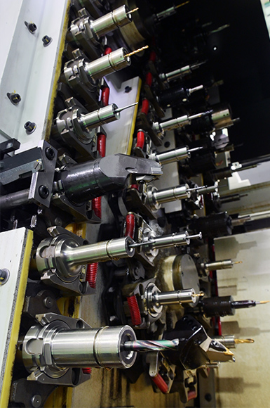

60本ATC仕様により工数の多い加工物も最適な条件の工具を選択可能
2024年までに導入した8台の「MULTUS」はすべて60本ATC仕様です。12タレット旋盤では工具が足らず加工物を再度つかみ直す必要があるため、加工精度に影響が出るうえ時間もかかります。しかし、60本ATCであれば常に最適な工具で加工できることから、工程数の多い部品でも高精度に加工することができます。また、刃先の摩耗が激しく工具の入れ替えが多い難削材加工においても工具寿命管理機能で工具ごとに使用状況と交換時期を簡単に把握できるので、工具管理の面で大いに助かっています。(渡邊 裕季 様)

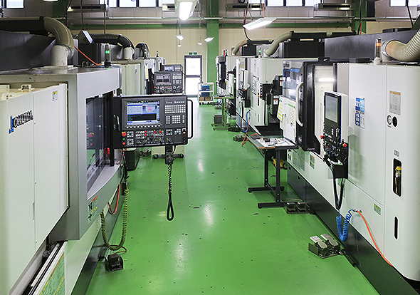

MULTUS B300Ⅱが6台並ぶ。すべて対向主軸仕様機で工程集約を極めた工場

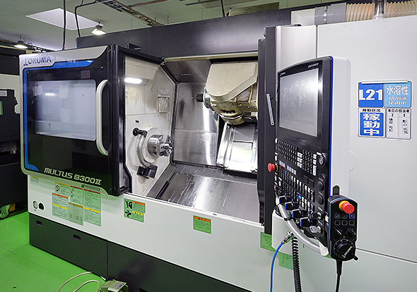

「L21」の文字は21台目の導入機を示す。導入初号機は現在も稼働中で難削材の高精度加工におけるオークマ機の高い剛性と長期間の精度安定性の高さを証明している。

メイン主軸から対向主軸へ加工物を自動受け渡し。1台の機械で完成品ができ中間仕掛品がなくなった

60本ATCマガジンにより最適な加工条件で加工できる工具を選択可能。生産ラインのMULTUS B300Ⅱ6台すべてが60本ATCを装備

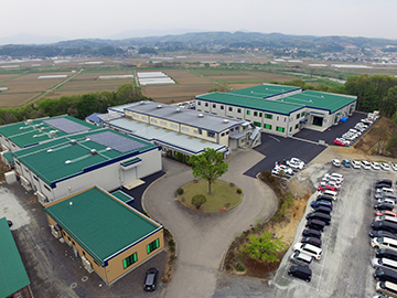

株式会社タマテック 様
(福島県岩瀬郡鏡石町)
WEBサイト
https://www.tamatec.net/
1996年、親会社の石川製作所から分離独立。5軸加工機や複合加工機を導入し、光学・通信機器、半導体製造装置関連、自動車の試作部品などを手掛ける。2008年に航空・宇宙産業向け品質保証規格JISQ9100を取得し、航空機用エンジン部品の加工を受注。ニッケル合金・チタン合金・インコネルなど難削材をミクロン単位で高精度に加工する独自技術を発揮。2010年代に小惑星探査機「はやぶさ2」から発射する人工クレーター生成装置の加工を担った。福島県の地域未来牽引企業(経済産業省選定)。
