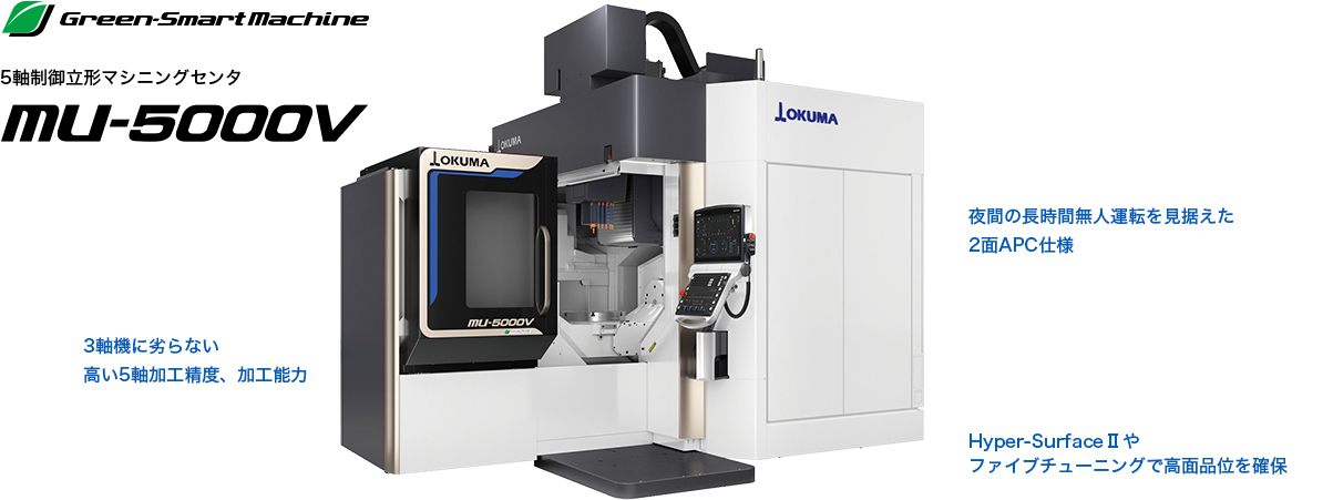

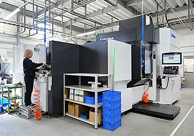

5軸制御立形マシニングセンタ MU-5000V
導入の決め手
基本性能・操作性・拡張性などの観点からオークマの「MU-5000V」を選びました
工程集約への期待は高いものの複雑なプログラム作成や干渉チェックの難しさ、機械の衝突による機械停止などの不安はありましたが、次の成長を見据え、長時間の無人運転による生産性向上の必要性を感じ導入計画を進めました。
機種選定では、3社の5軸加工機を比較・検討し、選んだのが「MU-5000V」です。決め手は、精密加工に不可欠な3軸機に劣らない高い5軸加工精度、加工能力、OSP-P500の21.5インチ操作盤やインターフェイスの操作性です。もちろん導入前後のサポート体制やメンテナンス対応は重要ですが、この点については、他のオークマ機で実証済みですから不安はありませんでした。(鈴木 貴弘 様)

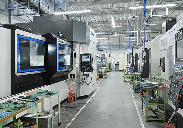

「MB-80V」をはじめ、「GENOS Mシリーズ」などオークマの立形マシニングセンタが並ぶ第二工場の製造ライン

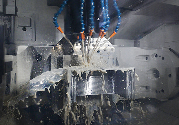

傾斜面・裏面加工も高剛性のトラニオンテーブルによりワンチャッキングで完結

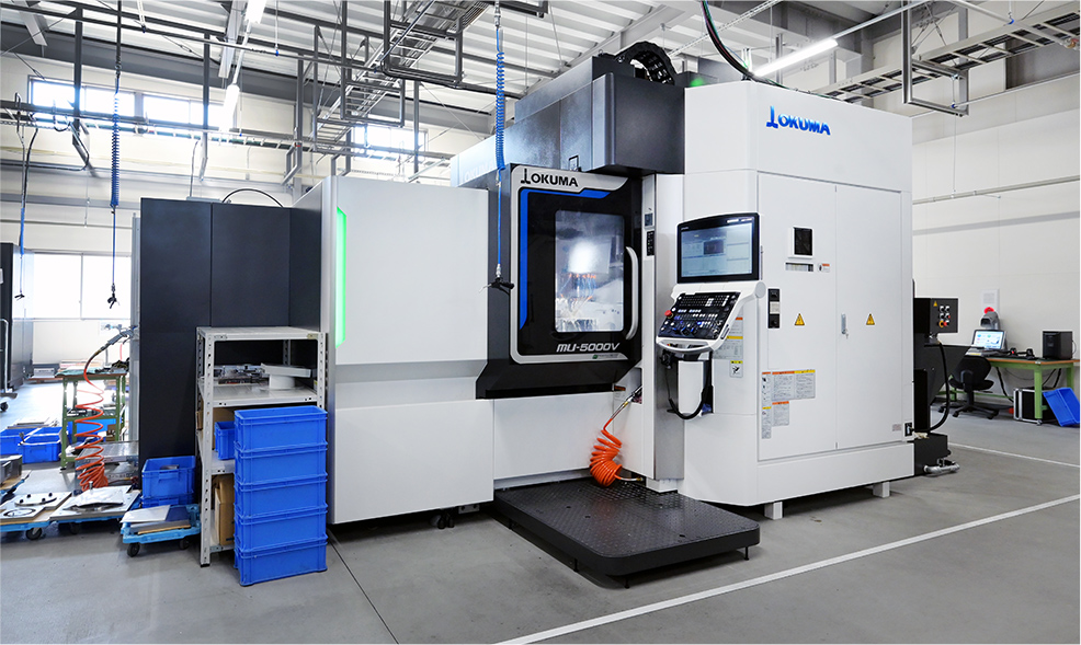

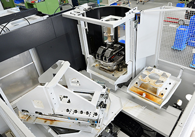

2面APC(自動パレット交換)仕様で稼働率を向上
将来の夜間の長時間無人運転を意識して外段取りでワーク取り付けができる2面APC仕様(自動パレット交換)を採用しました。今後、機械の稼働率を高めていき半導体関連部品の生産拡大に応えていくための準備です。

夜間の無人運転を視野に導入した2面APC

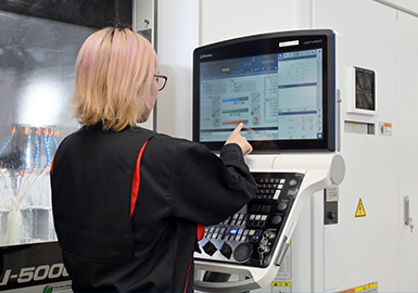

大きな画面、チルト機構を備え操作性を追求したOSP-P500
