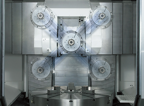

高い性能を発揮する優れた本体構造
安定加工を実現する高剛性構造
| 1. | ひねりや曲げに強い一体構造コラム |
| 2. | 剛性の高い主軸台固定式 |
| ● | アンバランスな加工物にも対応する主軸構造 | ||
| ● | 主軸軸受: | VTM-1200YB ø260 VTM-2000YB ø200+スラスト軸受ø650 | |
| ● | 積載質量: | VTM-1200YB ・3,000kg(チャック含む) ・特別仕様 5,000kg VTM-2000YB ・ø1,400テーブル:7,600kg(テーブル含まず) ・ø2,000テーブル:6,650kg(テーブル含まず) | |

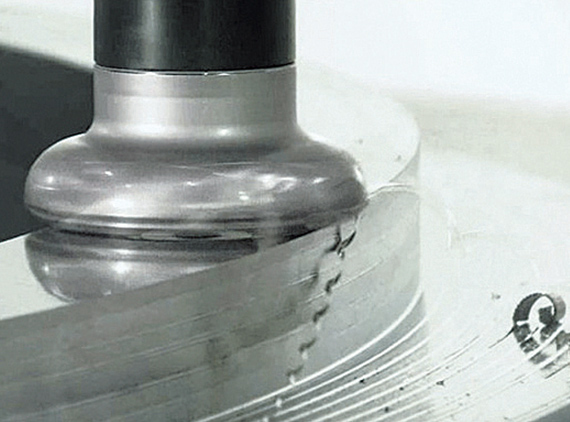

高精度制御
真円切削(X-Y平面)
| 真円度 | 2.1μm | (VTM-1200YB 実績値) |
| ワーク材質 : | Al |
| 加工径 : | ø115 |
| 加工幅 : | 25 |
| 工具 : | 超硬エンドミル ø13mm 4枚刃 |
| 切削速度 : | 326m/min(8,000min-1) |
| 送り速度 : | 1,000mm/min(0.03125mm/刃) |

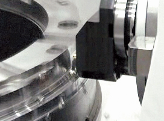

〈大型スパイラルベベルギヤの工程集約〉
高価な専用機を含む、3機種分の加工を複合加工機で工程集約。
設備費や据付スペースを大幅に削減することに加え、リードタイムを大きく短縮します。また、5軸制御(B軸NC)と高精度C軸により、高い加工精度を実現します。
| 単一ピッチ精度 JIS 5等級 (旧JIS 1級) 累積ピッチ精度 JIS 2等級 (旧JIS 0級) |
| ● | 主な仕様: | NC-B軸 |
| 高精度C軸 | ||
| Super-NURBS(高速輪郭加工機能) |
| 歯面仕上げ加工 (焼入れ後 HRC60) 加工時間:17時間42分 |
