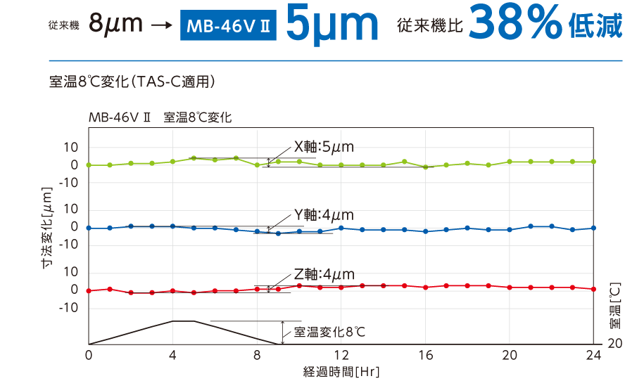

MB-V Ⅱシリーズでは、さらにサーモフレンドリーコンセプトを進化させ、寸法安定性が向上しました。機械の構造設計をさらに進化させ、一般的な工場の環境下でMB-46V Ⅱでは経時加工寸法変化を8μm(従来機)から5μmと38%(従来機比)向上し、これまでよりも安定した高精度を維持します。室温を一定に保つ恒温室を必要としないため、工場設備費用や消費電力が大幅に削減できます。
機械が自律的に高精度を安定維持する知能化技術サーモフレンドリーコンセプト
経時加工寸法変化(実績値)
MB-46V Ⅱ 室温8℃変化
※記載のデータは実測値であり、仕様、工具、加工条件などによって記載のデータが得られないことがあります。
