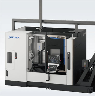

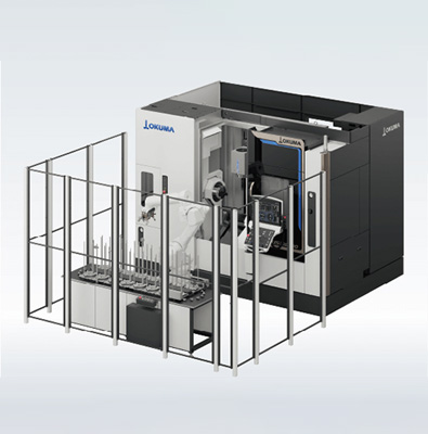

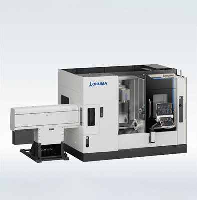

工程集約と自動化対応を省スペースで実現
生産形態に応じた自動化で多品種ワークの長時間生産が可能
フラットな機械前面と下刃物台の直交軸構造により、主軸へのアクセス性が良好。ロボットを機械に接近させて設置できるため、省スペースなロボットセルの構築が可能です。また、ロボットだけでなく、ローダやバーフィーダの設置にも対応しており、お客様の生産形態に合わせた柔軟な自動化システムの構築が可能です。

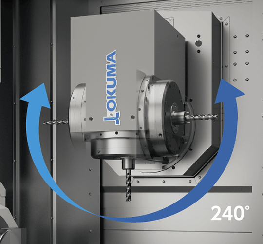

広いB軸旋回範囲240°
B軸240°の広い旋回範囲により、メイン主軸、対向主軸とも同等の加工領域を持ちます。
また、B軸駆動にバックラッシュゼロのローラギヤカムを採用することで、高精度同時5軸を実現しました。

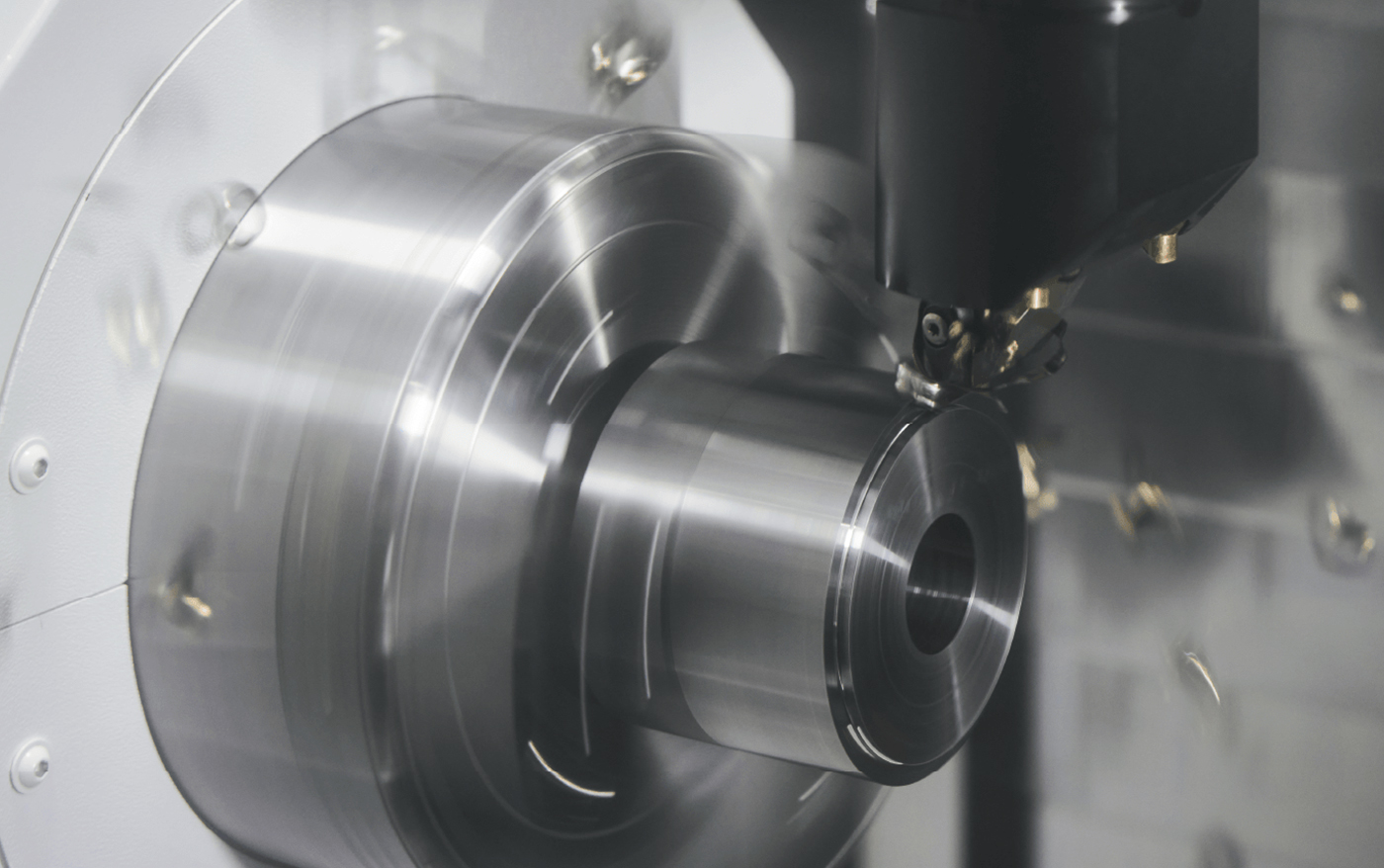

旋削でもミーリングでも最高の加工能率、難削材にも最適
| 旋削加工 (ワーク材質 S45C) |
| 〈実績値〉 | 3.0mm2 |
| 切削面積 |
| 重切削 | ドリル | ||
| 3.0mm2 | ø40スローアウェイドリル | ||
| 切削速度 | 150m/min | 切削速度 | 150m/min |
| 切込量 | 6mm | 切削送り | 0.24mm/rev |
| 切削送り | 0.5mm/rev | ||

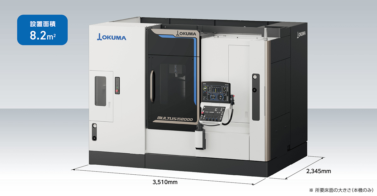

| 機械の大きさ | 機械の高さ | mm | 2,600 | 2,600 |
| 所要床面の大きさ | mm | 4,446 x 2,345 | 4,446 x 2,345 | |
