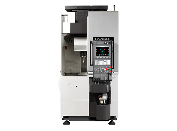

5軸制御立形マシニングセンタ MU-S600V
動画で見る製品・技術情報
MU-S600V
MU-S600V
多品種少量生産と量産で使い分けていた工作機械を一種類の機械で自在にこなすという新しいコンセプトで、あらゆる加工現場の生産性を革新。

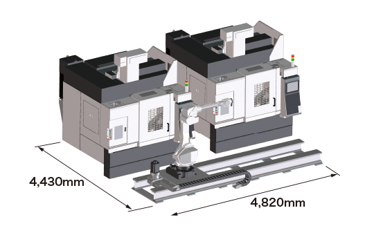

2台連結のMU-S600VにさらにABBロボット2台を組み合わせ、従来の生産を革新し6面加工の素材投入から完成までを自動化。

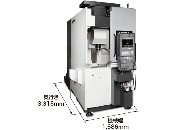

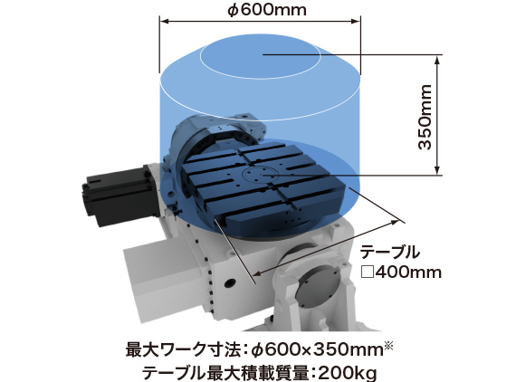

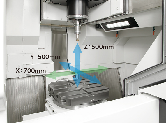

コンパクトながらも広い加工領域
機械幅1,586mmに対して、X軸700mmの長いストロークを確保。
また、□400mmの本機テーブルに対してワーク径ø600mmまで積載可能です。
5軸制御立形マシニングセンタとしてはクラス最高の面積生産性を実現しています。
積載可能なワークの大きさ
※機械間でワークの受け渡しを行う場合、最大ワーク寸法は異なります。

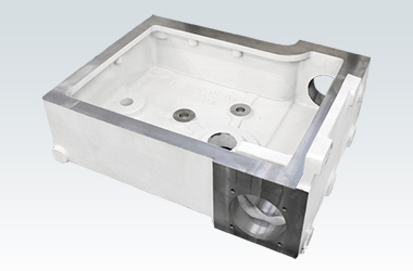

鋳物、アルミワークの多面割出し加工に最適
ワンチャッキングで多面加工が可能なため、段取り時間の削減を図ることができます。
また、工程間のワーク取付誤差がなくなり、高い加工精度が維持できます。

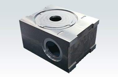

減速機ケース

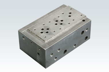

マニホールド
カムボックス

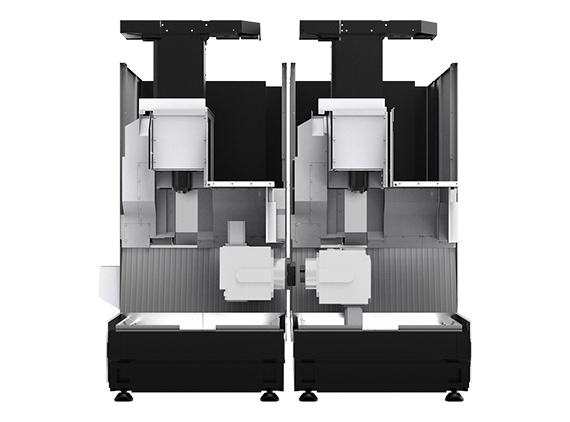

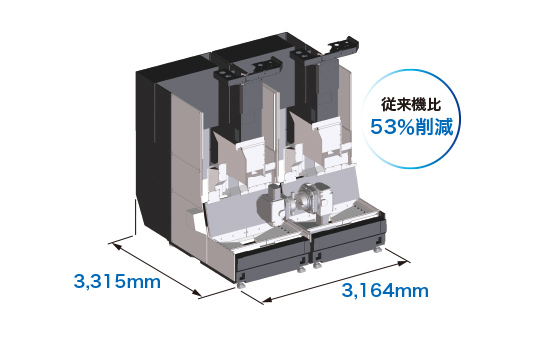

2台をつなぐ「スマートラインシステム」
コンパクトな自動化量産ラインを構築
1台でコンパクトな5軸加工、つないでスマートに量産加工を実現。

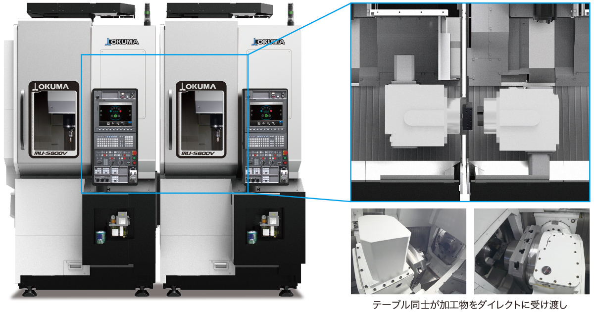

MU-S600Vは、並べた機械のテーブル同士が加工物をダイレクトに受け渡しすることができ、機械間の搬送装置が不要になります。
〈スマートラインシステム〉
従来のライン構成を刷新し、自動化ラインのフロアスペースを大幅に削減できます。
従来型ライン 22.4m2
(5軸制御マシニングセンタ2台+走行ロボット)
スマートライン 10.5m2
(MU-S600V 2台)

機械の大きさ (W×D×H)mm1,586×3,315×2,994
