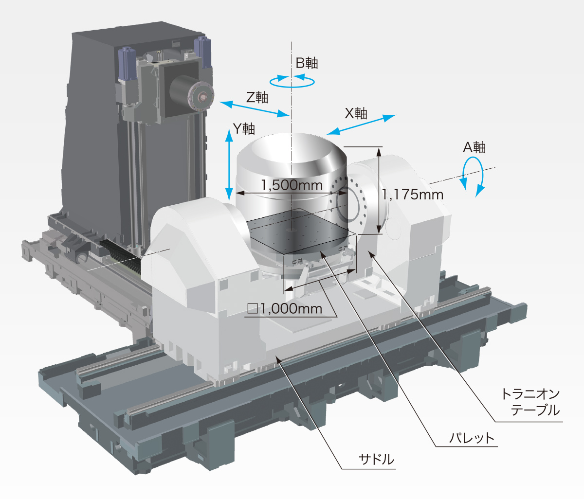

大物加工の高速・高精度を支えるトラニオンテーブル
| 旋回範囲 | ||
| ● | A軸(テーブルスイング) +35~-115度 | |
| ● | B軸(パレット回転) 360度 | |
| 最大加工物 | ||
| ● | 加工物最大振り回し径 ø1,500mm | |
| ● | 加工物最大高さ 1,175mm | |
| ● | 加工物最大質量 2,500kg | |
| パレットの大きさ | ||
| ● | 1,000×1,000mm | |
| 軸移動量 | ||
| ● | X:1,550mm | |
| ● | Y:1,600mm | |
| ● | Z:1,650mm | |

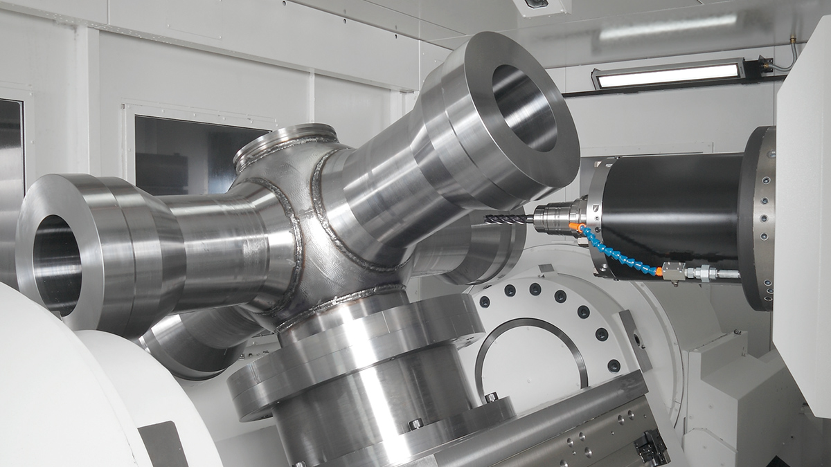

抜群の加工能力で高能率加工
高トルク主軸で難削材も軽快な加工
| ● | ビルトイン主軸:1,071N・m | |
| ● | ギヤ主軸:1,920N・m(特別仕様) | |
加工能力
ギヤ主軸 4,500min-1 / 40/30kW(15分/連続)[特別仕様]
| 切削工具 | 切削量 cm3/min | 主軸回転速度 min-1 | 切削速度 m/min | 切削幅×切込 mm | 送り速度 mm/min |
| ø250 正面フライス 10枚刃(サーメット) | 1,000 | 293 | 230 | 175×6 | 953 |
| ø63 エンドミル側面加工 4枚刃(超硬) | 602 | 1,415 | 280 | 10×35 | 1,720 |
| ø50 エンドミル溝加工 3枚刃(超硬) | 700 | 1,780 | 280 | 50×10 | 1,400 |
