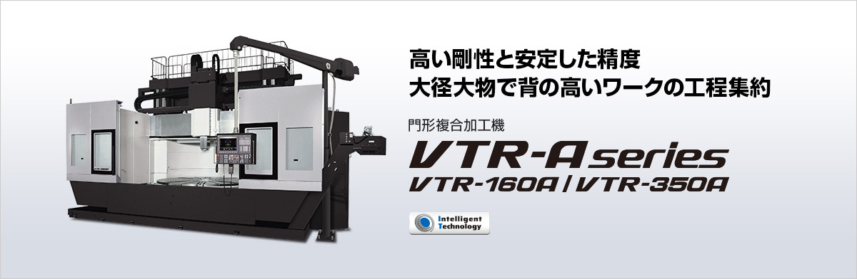

門形複合加工機 VTR-A series

強力な旋削・ミーリング能力で大径大物ワークの生産性向上。
