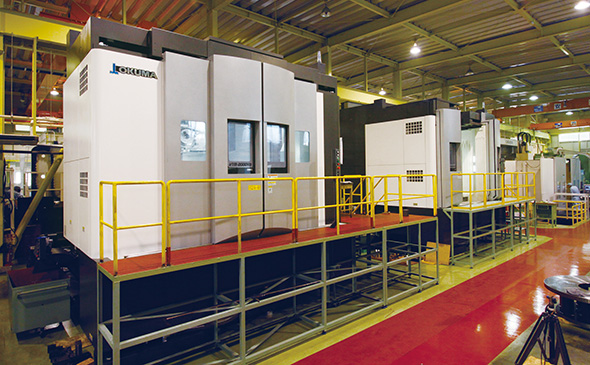

ロールスロイス社のジェットエンジン部品の外注加工を担っている。
材質はチタン合金やインコネルなど硬く粘り強い難削材で、形は厚みの異なるテーパーがついたものなど、大物部品ながら1,000分の1mm単位の精度が要求される加工を担っている。
- 課題
大物部品加工のリードタイム短縮
- 大物部品の省段取りと精密加工を両立させてリードタイムを短縮したい。
- 剛性や熱安定性などの基本性能は必須条件。
- 機内で精密測定を行うため、機械への接近性の良さも重要。
- 実施
内容 -
門形複合加工機「VTR-350A」、5軸制御立形複合加工機「VTM-1200YB」、5面加工門形マシニングセンタ「MCR-BⅢ」を導入
- 実施
- 効果
安定した精度を発揮する5軸加工機、5面加工機でリードタイム短縮を実現
- VTM-2000YBは工程集約はもちろん寄り付きが良く機内計測がしやすい。
- MCR-BⅢのユニバーサルヘッドによる5面加工でオールステンレスの部品でも安定した精度と生産性を維持。
