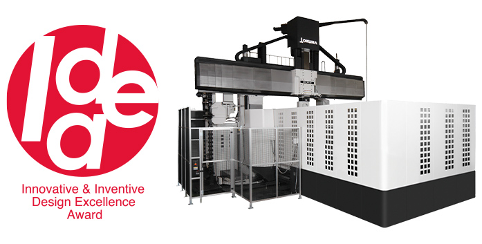

5面加工門形マシニングセンタ「MCR-S (Super)」
日刊工業新聞社 第50回機械工業デザイン賞 IDEAを受賞
5面加工門形マシニングセンタ「MCR-S (Super)」が日刊工業新聞社主催の「機械工業デザイン賞IDEA」に入賞いたしました。立形マシニングセンタ「MB-80V」と2製品同時入賞となりました。
MCR-Sは、金型加工における加工時間、精度、エリア段差や加工面品位などの課題と徹底的に向き合い開発されました。デザインのコンセプトは、主に次の3つです。
- 超高精度指向型デザイン
- 広い加工空間全域を高精度に安定維持する熱変位制御技術「サーモフレンドリーコンセプト」搭載
- 機械の空間精度を超高精度に校正する空間精度校正技術「3Dキャリブレーション※」を新開発
- 空間精度校正技術と熱変位制御技術の融合により三次元測定機に匹敵する信頼性の高い機上計測※を実現
- 人支援型マシンデザイン
- 機械精度の安定度を機械が自己診断し、分かりやすく数値化・見える化する「精度安定診断機能※」を新開発
- 金型の磨き作業を大幅削減する加工面の高品位化NC制御技術「Hyper-Surface※」搭載
- 金型生産革新デザイン
- トータルリードタイム短縮、コスト削減、高速・高精度・高品位加工を支える最適な機械設計
- レーザユニット搭載仕様※では、加工と計測・熱処理・補修を一台で完遂する世界で唯一の超工程集約でトータルリードタイムの劇的短縮を実現
※オプション仕様
MCR-Sは、プレス金型の生産を革新する超高精度・工程集約対応の門形マシニングセンタです。
