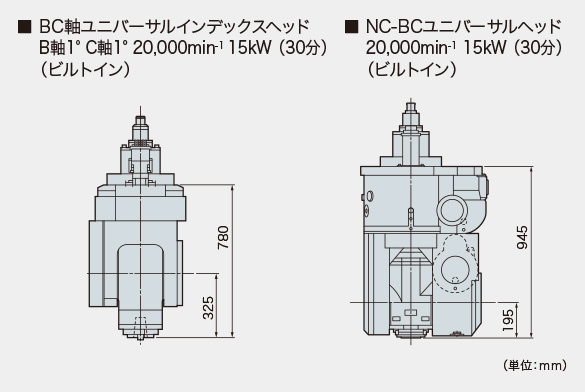

BC軸ユニバーサルインデックスヘッド NC-BCユニバーサル

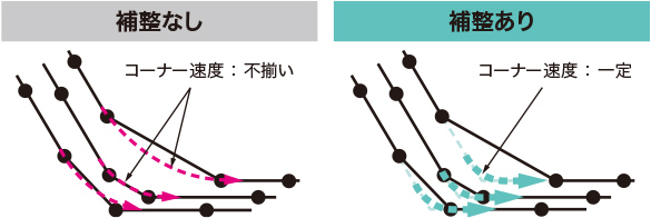

手仕上げ工程の時間を削減するHyper-Surface
加工面不良につながる加工プログラムの乱れを自動で補整し、加工面のスジ目を抑えた高面品位加工を実現します。
補正なし 補正あり

04 NC-BCユニバーサルヘッド スイベルタイプ
アルミ材の荒加工から仕上げ加工を1台で完結、
強力・5軸加工を実現
スイベルタイプのNC-BCユニバーサルヘッドは、5軸制御により多方向からの加工が可能です。
