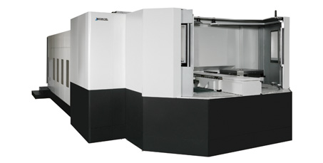

5軸制御横形マシニングセンタ UNIVERSAL CENTER MU-10000H
MU-10000Hは大物複雑形状部品の加工に最適な5軸制御横形マシニングセンタです。
快適な作業空間を実現する『環境調和型外観デザイン』、ワンランク上の5軸加工精度を可能にした『精度指向型機能デザイン』、5軸加工の操作系に革新を起こした 『ユーザーインターフェースデザイン』が高く評価されました。
最大加工範囲φ1500x1,125mmの広い加工範囲と高速・高精度加工を実現するトラニオンテーブルが最大の特長です。
A・B軸には応答性が高く動作の素早いダブルモータ駆動を採用し、A軸旋回速度:12min-1、B軸旋回速度 20min-1の高速動作を実現します。
また、テーブル、トラニオンに直結したオークマ製高精度ロータリエンコーダによる高精度割出が素早く正確な位置決めを実現し、高速動作と高精度加工を両立しております。
