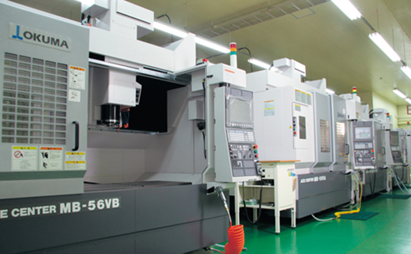

LEDなど光半導体向け部品の材料は難削材が多くを占めており、加工にはミクロン単位の寸法精度や厳格な表面粗さが要求される。
- 課題
寸法安定性に優れたマシニングセンタの導入
- 試作品で創り上げた高精度部品を高効率に量産加工で実現したい。
- 実施
内容 -
サーモフレンドリーコンセプト標準適用の立形マシニングセンタ「MB-46VA」、「MB-56VA」を導入
- 実施
- 効果
公差5ミクロンの要求精度をクリア
難削材部品加工でびびりを改善- 公差5ミクロンの要求精度をクリアし、熱変位の補正が不要となった。
- 切削スピードを落とせないワークでもびびりを抑制しながら高効率加工が可能となった。
