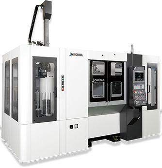

並行2主軸旋盤で面積生産性の高い自動化を実現
- 強力加工と高速ローディングで
サイクルタイム最短 -
- 強力ミーリングによる最高の生産性を実現

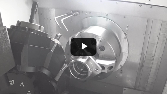

旋盤+マシニング工程を1台に集約 - ワーク着脱4秒の高速ローディングで
非切削時間を最短化
ドリル加工、タップ加工、高速ローダ(類似ワーク)

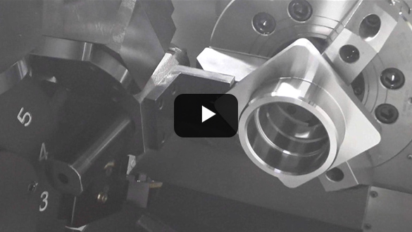

- C軸トルクスキップ機能で
簡単C軸位相合わせ -
- 刃物台にストッパを取り付け、加工基準に
接触させてC軸トルクの変化を読み取ることで
C軸原点オフセットを実施 - 従来の位相決め装置が不要となり、設置スペース、
導入コストを削減
C軸トルクスキップ機能(類似ワーク)
