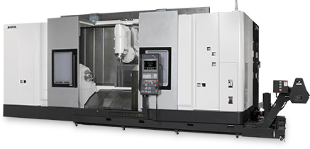

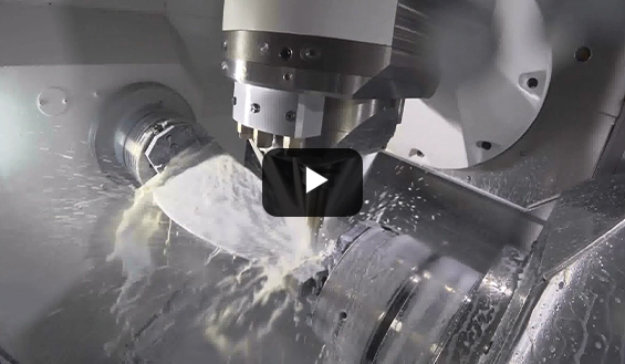

ブレードの高速・高面品位加工
- ファンブレードの高速加工と高い面品位を両立
- 切削能力:667cm3/min(SUS材)
- 早送り速度(X、Y、Z):40 m/min
- (A、B):200、25 min-1
- 工具姿勢補正機能により、工具加工点を一定に保つことで
安定した切削速度を確保し、加工時間の短縮と加工面品位の
向上を実現 - Hyper-Surfaceにより、加工データを修正することなく
最適な送り速度を制御し、より滑らかな加工を実現。
これにより、安定した加工形状と加工面品位向上を達成。

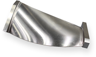

ファンブレード加工

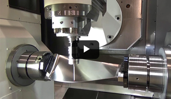

- 機上での倣い計測で段取り替え時間を削減
- 翼面形状を機上で高精度に計測することで
段取り替え時間を短縮し、リードタイムを削減
翼面形状の機上計測
