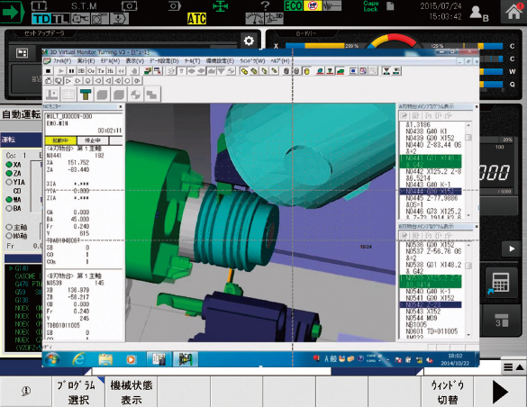

コード入力不要の簡単プログラミング
スケジュールプログラムエディタ
スマホ感覚のタッチ操作でストレスフリーなsuiteタッチ
加工現場に適した高信頼性のタッチパネル。
オペレータの好みに合った操作画面にレイアウトでき、初心者から熟練者までニーズに応じてカスタマイズ。
加工に必要なsuiteアプリを3つまで常時表示可能。
また、見たい、知りたい局面に応じて、suiteアプリをワンタッチ起動。各加工プロセスを大幅に効率化できます。
スイスイと快適操作
描画性能の向上とマルチタッチパネルの採用により直感的なグラフィック操作を実現。
3Dモデルの移動、拡大・縮小、回転も、工具データやプログラムなどの一覧表示も、スマートフォンのようにスムーズ&スピーディに操作できます。
目的の項目を見つけやすい慣性スクロール
画面をすばやくスクロールさせた時、指を離しても急には止まらずスクロール
動作が一定時間保たれます。
工具やプログラムファイルなどの一覧表などから目的の項目が見つけやすく
なります。
マルチタッチ操作の対象機能
アンチクラッシュシステム、簡単モデリング、らくらく対話アドバンス、
PDF・STLビューア、各種のデータ表・プログラムファイル一覧表操作、
プログラム編集操作
![新世代知能化CNC OSP suite [OSP-P300A]](/smart-factory/osp-suite/images/osp-suite/p_main_pc.jpg)
