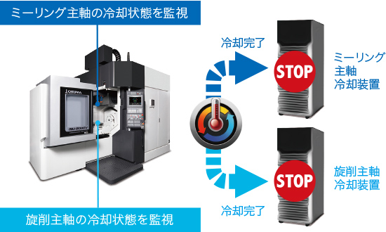

精度の維持に必要な冷却装置は、「サーモフレンドリーコンセプト」技術を応用し、冷却の必要性を機械が自ら判断して、
高精度を保ったままアイドルストップします。

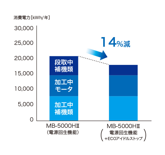

ECOアイドルストップの省エネ効果
MB-5000HⅡ(電源回生機能)→MB-5000HⅡ(電源回生機能+ECOアイドルストップ) 14%減
計算条件
横形マシニングセンタ MB-5000HⅡ 稼働率50%(1日8H、月20日、1年間稼働)
  • 段取り、待機時間の50%をECOアイドルストップ使用と想定
  • 想定ワーク : アルミケーシング加工
  • 平均負荷 : 定格30%
回生電力実測値から演算
ミーリング主軸の冷却状態を監視、施削主軸の冷却状態を監視

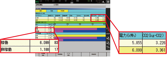

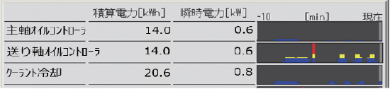

ECO電力モニタ
省エネ効果の確認と削減ポイントを分析
各機器の運転状態まで制御装置OSPなら分析可能

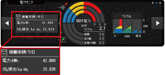

  1. ①二酸化炭素排出量をその場で確認
    ECO suite plusなら機器ごとの消費電力量も確認できます。
    二酸化炭素排出量をその場で確認
    二酸化炭素排出量をその場で確認
  2. ②稼働状態と二酸化炭素排出量を同時に記録管理
    ECO suite plusなら機器ごとの二酸化炭素排出量を記録し データ出力も可能です。

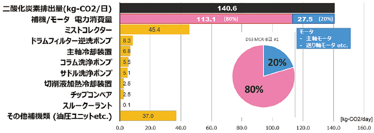

  3. ③二酸化炭素排出量を分析し工作機械の運転を改善
    ECO suite plusなら工作機械のモニタでの表示だけでなく、PC上で機器ごとのデータ分析も可能となり、より詳細な二酸化炭素排出量の分析も可能です。
    DS3工場 MCR-BⅢ
    二酸化炭素排出量レポート

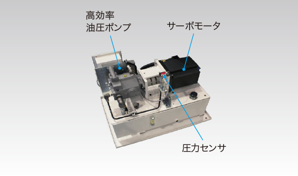

ECOユアツ(特別仕様)
高効率な油圧ユニットで消費電力削減
一般の油圧ユニット
MB-4000H 実績値
840W
ECOユアツ
25min-1
260W※
※圧力保持時
高効率油圧ポンプ、サーボモータ、圧力センサ
