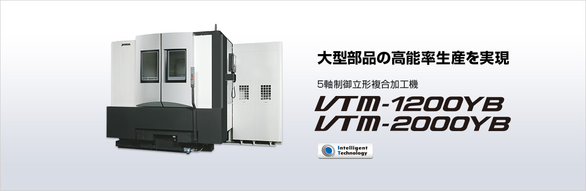

複合加工機5軸制御立形複合加工機
5軸制御立形複合加工機 VTM-1200YB / VTM-2000YB
動画で見る製品・技術情報
VTM-1200YB
VTM-1200YB
旋削加工から傾斜面複合加工まで、大径大型部品の工程集約。
ベベルギヤ加工
ベベルギヤ加工
専用機を含む3機種分の加工を複合加工機で工程集約。VTM-1200YBによるベベルギヤ加工。
