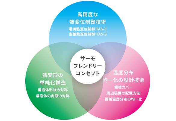

“温度変化を受け入れる” 独自の考え方
一般的な工場環境で高精度を実現
サーモフレンドリーコンセプトは、“温度変化を受け入れる”という独自の考え方により、お客様が特別な対策を施すことなく、一般的な工場環境で高精度を実現します。

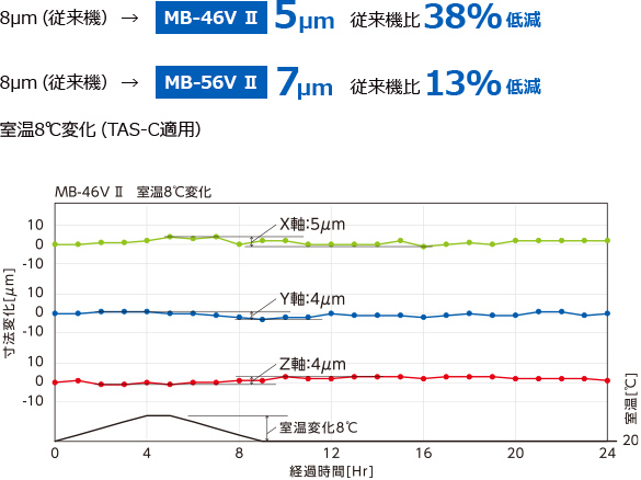

高精度

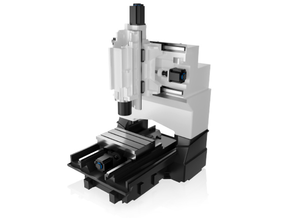

抜群の寸法安定性が高精度部品の安定加工と長時間安定稼働を実現
MB-V Ⅱシリーズでは、さらにサーモフレンドリーコンセプトを進化させ、寸法安定性が向上しました。機械の構造設計をさらに進化させ、一般的な工場の環境下でMB-46V Ⅱでは経時加工寸法変化を8μm(従来機)から5μmと38%(従来機比)向上し、これまでよりも安定した高精度を維持します。室温を一定に保つ恒温室を必要としないため、工場設備費用や消費電力が大幅に削減できます。
機械が自律的に高精度を安定維持する知能化技術サーモフレンドリーコンセプト
経時加工寸法変化(実績値)
MB-46V Ⅱ 室温8℃変化
※記載のデータは実測値であり、仕様、工具、加工条件などによって記載のデータが得られないことがあります。
熱変位制御の概要(TAS-S、TAS-C)

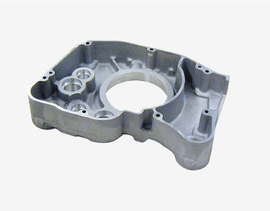

幅広い加工シーンに対応
部品加工から金型加工、アルミ材から難削材まで
幅広い加工シーンに対応

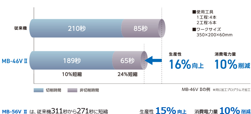

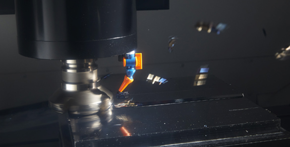

切削時間と非切削時間の短縮で生産性向上と消費電力削減
送り軸の加速度アップにより切削時間が短縮でき、早送り速度アップや工具交換などの動作時間の短縮により、加工時間の短縮が可能です。加工時間の短縮により、同じ時間内での生産性がアップし、短縮できた分の時間は他の作業を行うことができます。さらに、加工に必要な消費電力の削減にもつながります。
