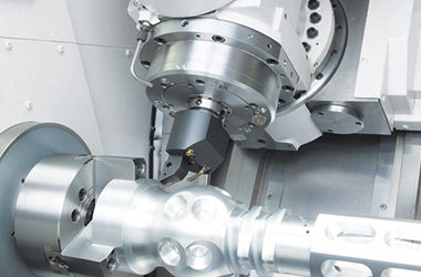

- 複合加工がより身近に

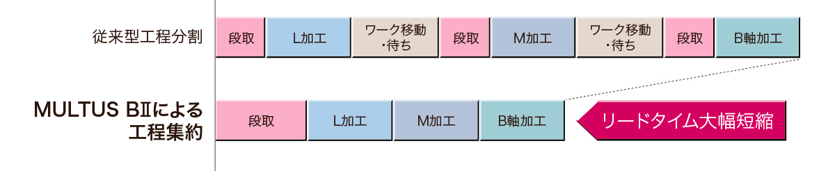

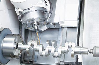

- NC旋盤とマシニングセンタで構成される
分割型生産ラインを複合加工機1台に集約 - 納期の短縮、工場スペースの有効利用だけでなく、セットアップ工数の削減、最小人員での稼動など、工程管理、トータルコストの大幅削減が実現します。

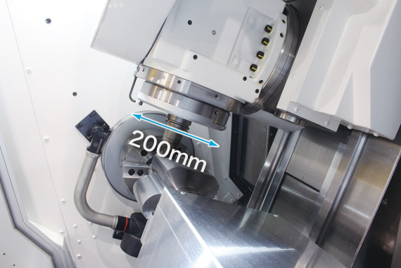

- 広い加工領域
- Y軸ストローク
- MULTUS B200Ⅱ:160mm / MULTUS B250Ⅱ:200mm / MULTUS B300Ⅱ:160mm / MULTUS B400Ⅱ:230mm

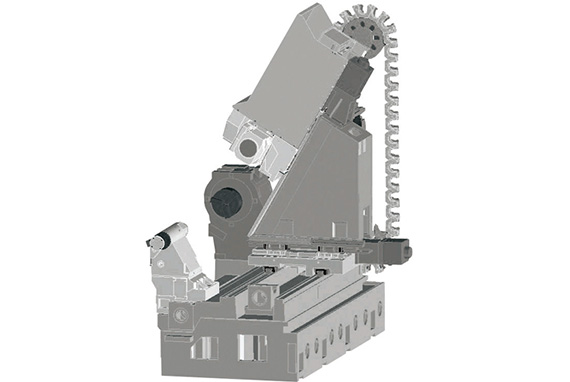

- 高剛性ベッド/ガイド
- 広い奥行のベッドで安定加工が可能
- X、Y、Z軸には剛性、耐摩耗性、振動減衰性の高いローラガイドを採用
ローラガイドの剛性はボールガイドの2.6~3倍

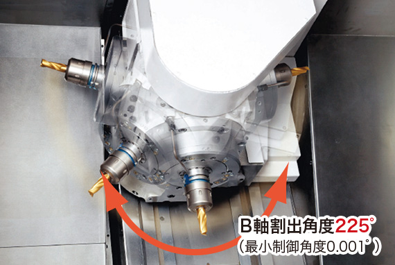

- 高出力コンパクト刃物台
- PREXモータの採用により刃物台の小型化と高出力を実現
- 回転工具主軸の前部軸受に高剛性のコロ軸受を採用
(MULTUS B300Ⅱ/B400Ⅱの場合)
モータ出力
MULTUS B200Ⅱ/
MULTUS B250Ⅱ12,000min-1:12kW 20,000min-1:9kW※ MULTUS B300Ⅱ 6,000min-1:11kW 10,000min-1:16kW MULTUS B400Ⅱ 6,000min-1:14kW 10,000min-1:20kW ※HSK-A63のみ対応

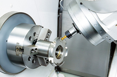

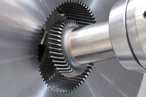

- 高精度ギヤ加工を複合加工機で実現
ギヤ加工パッケージ(特別仕様) -
複雑なプログラム作成が必要だったギヤ加工が、ギヤパッケージを使えば工具種類、歯車の諸元、加工条件を入力するだけのかんたんプログラミングで高精度に加工できます。プログラム作成時間を手入力と比べて約1/10に削減でき、さらに、従来は高価な専用機で加工していたギヤ加工を含む工程集約を実現します。
スカイビング加工(内径スプライン)

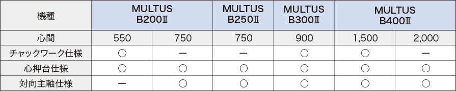

スペック | MULTUS B200Ⅱ | MULTUS B250Ⅱ | MULTUS B300Ⅱ | MULTUS B400Ⅱ | MULTUS U3000 | MULTUS U4000 | MULTUS U5000 | ||
能力・容量 | 最大加工径 | mm | ø600 | ø600 | ø630 | ø710 | ø650 | ø650 | ø650 |
心間 | mm | 550、750 | 750 | 900 | 1,500、2,000 | 1,000、1,500 | 1,500、2,000 | 1,500、2,000 | |
