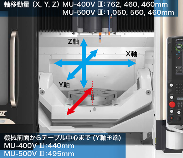

広い加工エリア

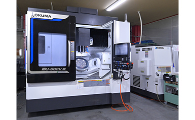

立形マシニングセンタと同等のコンパクトスペースに、クラス最大の加工エリアで、ø700mmの大型ワークも高能率に5軸加工できます。
画像はMU-500V Ⅲ

| 項目 | 単位 | MU-400V Ⅲ | MU-500V Ⅲ |
| テーブルサイズ | mm | ø400 | ø500 |
| 主軸回転速度 | min-1 | 15,000 [8,000、20,000、35,000] | 8,000 [15,000、20,000、35,000] |
| 工具収納本数 | 本 | 20 [32、48、64、98、132、166、200、234、268] ※ | |
| 主電動機 | kW | 11/7.5 [22/18.5、30/22、15](10分/連続) | |
| 機械の大きさ(W×D×H) | mm | 2,160×2,783×2,946 | 2,515×3,231×3,045 |
※64本以上はマトリックス方式で固有番地選択
[ ]:特別仕様
