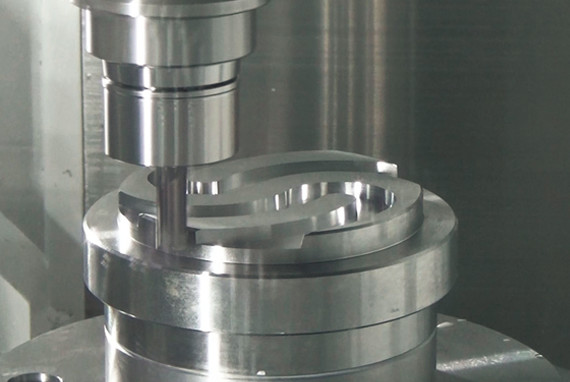

コンパクトな高性能5軸加工機MU-4000Vによるプラスチック金型の高能率仕上げ加工。
アルミフレーム加工/カム歯車加工
アルミフレーム加工/カム歯車加工
自動パレット交換(APC)など自動化オプションも多彩に用意。6面APCでのワーク交換を含む、アルミフレームとカム歯車の連続加工。

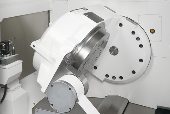

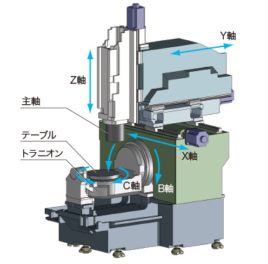

高精度、使い易さ、コンパクトを追求した「トラニオンテーブル」
トラニオンテーブルのB軸には剛性が高く高速駆動に適したローラギヤカム、C軸には低回転時でも高いトルクを発生するダイレクトドライブモータを採用し、高速・高精度な加工を可能としています。
高速動作
B軸:50min-1
C軸:120min--1(標準仕様)1,200min-1(特別仕様)〈旋削モード時〉
割出し精度(実績値)
B軸:B軸割出し精度/繰り返し精度:±1.78秒/±0.50秒
C軸:C軸割出し精度/繰り返し精度:±2.26秒/±0.12秒

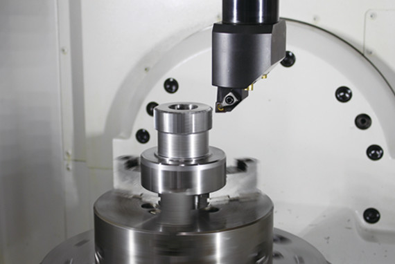

深慮設計から生まれた使い易い5軸加工機
対象ワークに対する十分な動作範囲

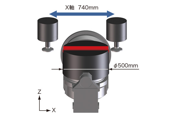

最大ワーク径ø500mm、最大ワーク高さ400mmの十分な加工領域を確保し、テーブルを様々な角度に傾斜させた状態でも、ワークの端 まで工具が届くため、広範囲な5軸加工が可能です。
トラニオンがスイングしたままでも工具交換が出来るので、サイクルタイムの削減や加工精度の向上につながります。
広い加工エリア
旋回範囲:B軸 +90~ー120度、C軸 360度(無限回転)
最大積載質量 300kg
最大ワークサイズ:ø500×高さ400mm

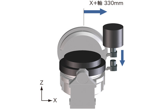

大きなX軸移動量で、最大ワーク径(ø500)の外周加工が可能です
最大ワークも余裕で加工
切削時の刃先の視認性も抜群

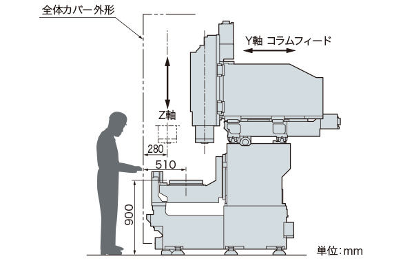

寄り付きの良さが、オペレータの負担を軽減
トラニオンの軸方向からアプローチすることで、テーブル中心までが515mmという良好な寄り付きを実現。
主軸への寄り付きも良好で、加工準備作業時のオペレータの負担を軽減し、作業効率アップを図ります。
加工状態の視認性を向上
120度傾いたワーク状態が確認できるBC軸テーブル構造と正面ドアの大型窓。さらに、加工室内を明るく照らす、ちらつきの少ないLED照明の採用で、加工状態の視認性を向上しています。
