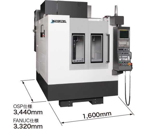

省スペースでワイドな加工エリア
- 省スペースマシン
- ワイドな加工エリア

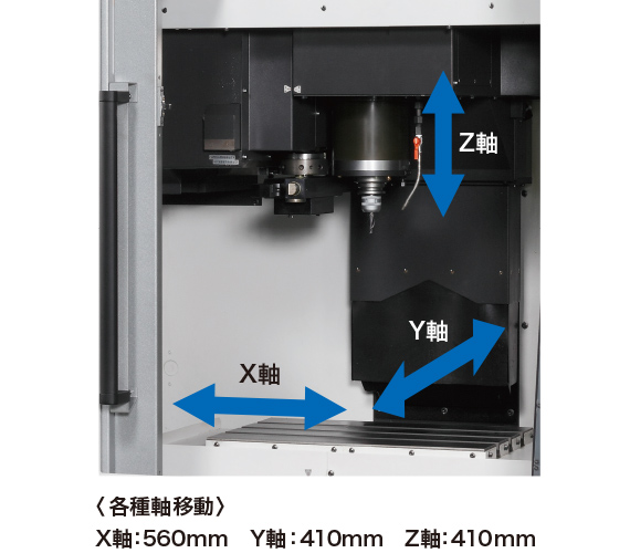

- X・Y・Z軸 摺動面
- 各軸の摺動面は高剛性角ガイドすべり面で、振動吸振性が高く、面品位の高い加工ができます。

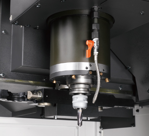

メンテナンス性も非常に良好で長期間に渡ってご使用いただけます。 - VACビルトインモータ主軸
- 主軸の軸受はセラミックアンギュラベアリングとローラベアリングで支持され、高速で長時間の運転でも発熱が少なく低振動です。
また、駆動はビルトインモータを採用し、低速から高速まで、静粛で滑らかな回転制御を行っています。 - 2面拘束主軸採用で高い切削安定性を実現

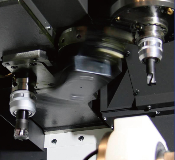

非切削時間の短縮
- 早送り速度 X・Y・Z軸 50m/min
- 早送り加速度 1.0G
- 主軸立上がり 1.0sec/10,000min-1
- ATC時間 T-T/C-C 0.9sec/3.1sec
- ATCマガジン割出し 1.2sec(16本マガジン/半周)

| 所要床面の 大きさ |
mm | OSP:1,600×3,440 FANUC:1,600×3,320 |
1,976×2,810 | 2,546×3,123 | OSP:2,265×2,805 FANUC:2,200×2,780 |
2,650×3,285 | |
