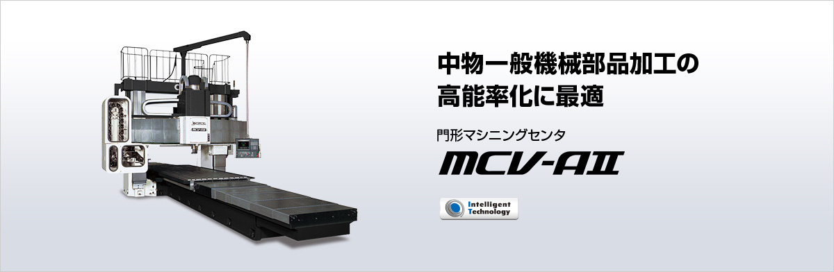

門形マシニングセンタ門形マシニングセンタ
門形マシニングセンタ MCV-AⅡ
静粛・高速・強力切削
静粛・高速・強力切削 イメージ

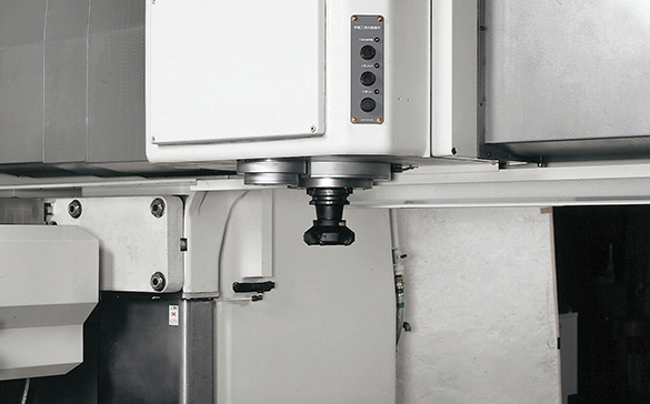

モータ直結ギヤレス主軸
  • 切削時の断続歯音の解消
  • 低騒音で作業環境改善
  • 切削振動低減で、チップの欠け・摩耗が減少、工具寿命延長
