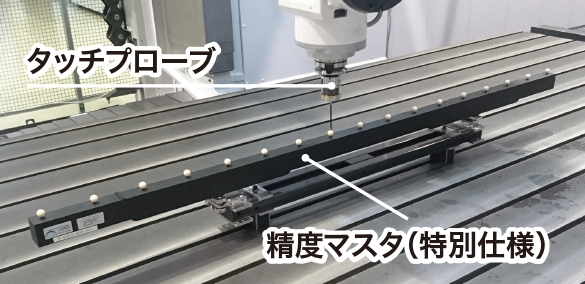

空間精度を校正する 3Dキャリブレーション
精度マスタとタッチプローブを用いた簡単操作で自動計測を実施。誰でも簡単に機械精度の校正ができます。

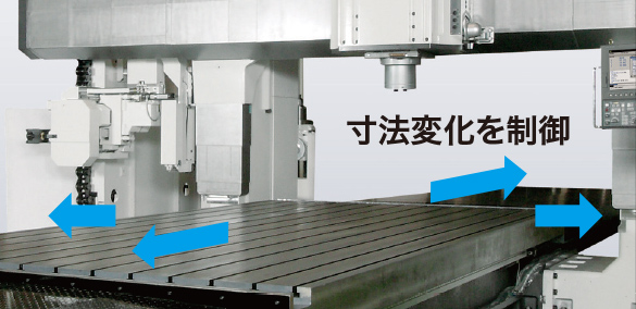

大型機の熱変位を制御する
サーモフレンドリー プレミアム仕様
熱変位の抑制が難しいとされる大型機でも、室温変化時はもちろん、機械の立ち上げ時や加工再開時にも高い寸法安定性を実現。
機械の精度変化を自己診断する 精度安定診断機能
工場温度の不均一による機械の熱変位や床の熱変形による機械の精度変化を自己診断します。

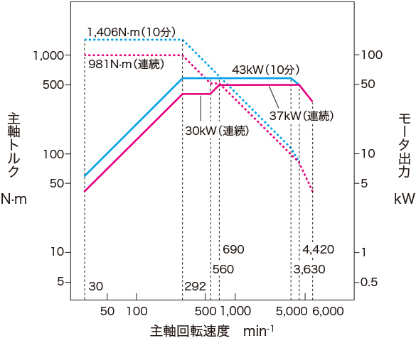

主軸に高トルク・高出力ビルトインモータを標準採用
高トルク・高出力のビルトインモータ主軸
強力切削から高精度仕上げ加工まで対応可能です。
加工能力1,170cm3/min
(被削材:S45C/Z軸突き出し:600mm)
主軸回転速度6,000min-1 (ビルトイン)
最大出力43/37/30kW
(10分/連続(高速)/連続(低速))
最大トルク1,406/981N・m(10分/連続)

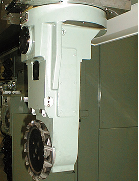

03 主軸ヘッドバリエーション
100種類以上の豊富な主軸ヘッドに対応
主軸ヘッドは100種類以上の中から選択可能

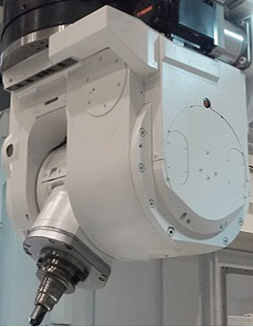

ビルトインNC-BCユニバーサルヘッド(特別仕様)をはじめ、従来機の多種多様な主軸ヘッドが使用可能です。複雑形状の部品加工も1台で対応可能となり、生産性が大きく向上します。
特殊アンギュラヘッド
NC-BCユニバーサルヘッド

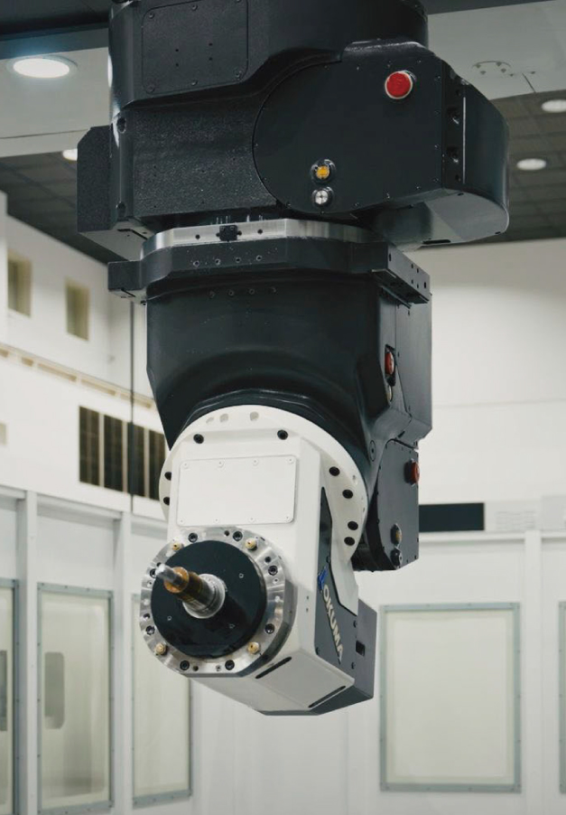

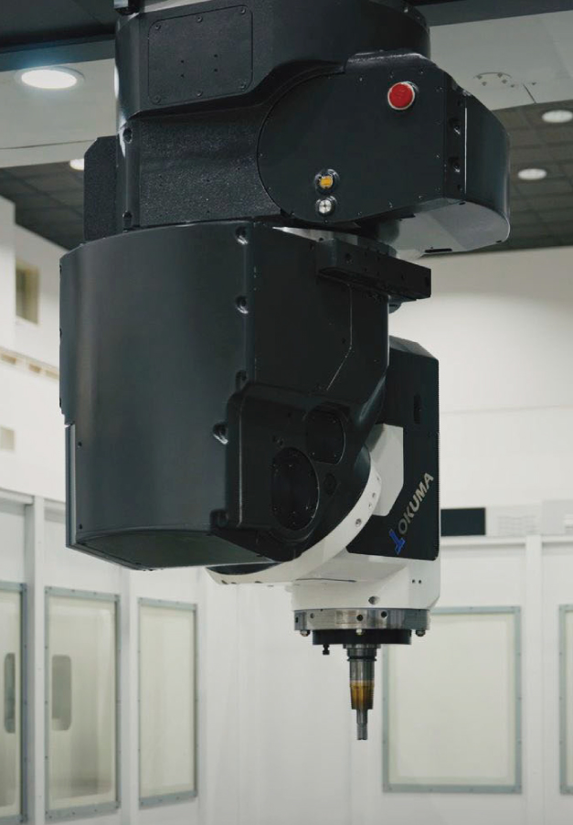

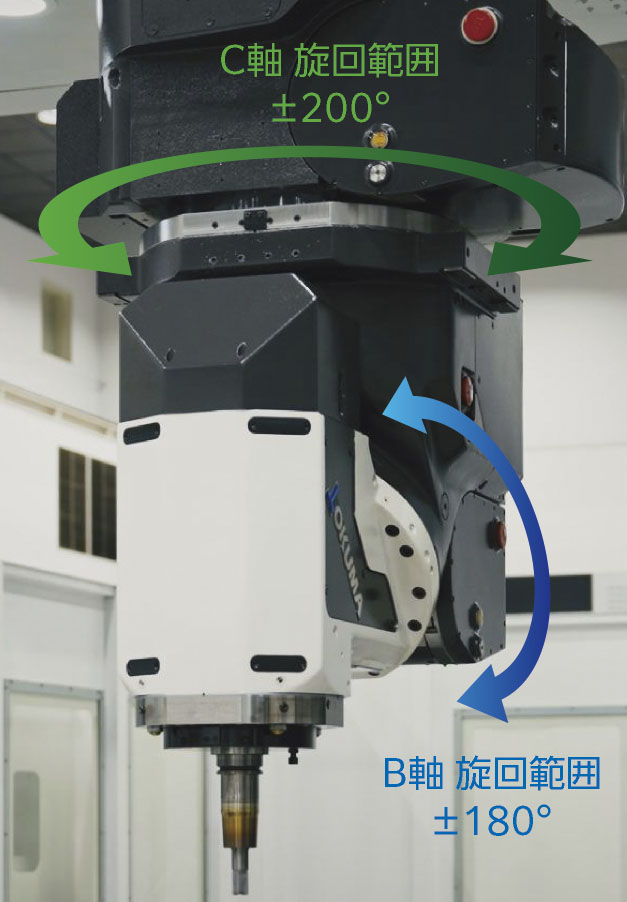

04 NC-BCユニバーサルヘッド スイベルタイプ
アルミ材の荒加工から仕上げ加工を1台で完結、
強力・5軸加工を実現
スイベルタイプのNC-BCユニバーサルヘッドは、5軸制御により多方向からの加工が可能です。

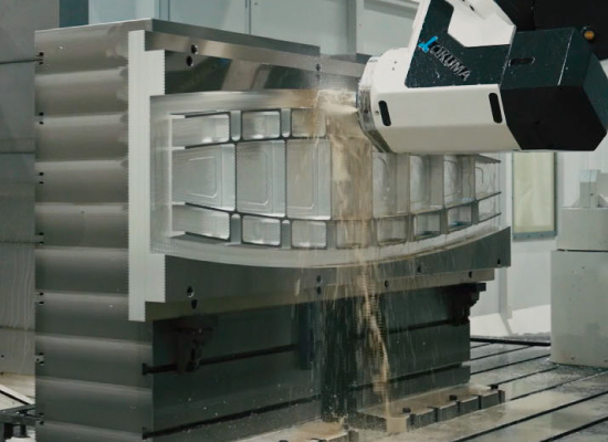

従来、テーブル上面に取り付けて加工していたワークをイケールの垂直面に取り付けて加工できるため、切粉がワークの上に堆積するのを防ぎます。
これまで人が行っていた清掃作業や切粉トラブルによる停止ロスを削減し、長時間の安定稼働を実現します。
また、一度に多数個のワークをイケールに取り付けて多方向から効率的に加工することで、生産性を向上します。
50kW、20,000min-1主軸によるアルミ材の高能率加工
高出力のスイベルタイプのNC-BCユニバーサルヘッドは、強力加工が可能です。アルミ材の大物ワークを高能率に切削し加工時間を短縮します。

ワークを垂直面に取り付けて切粉が堆積しない高能率加工を実現

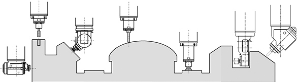

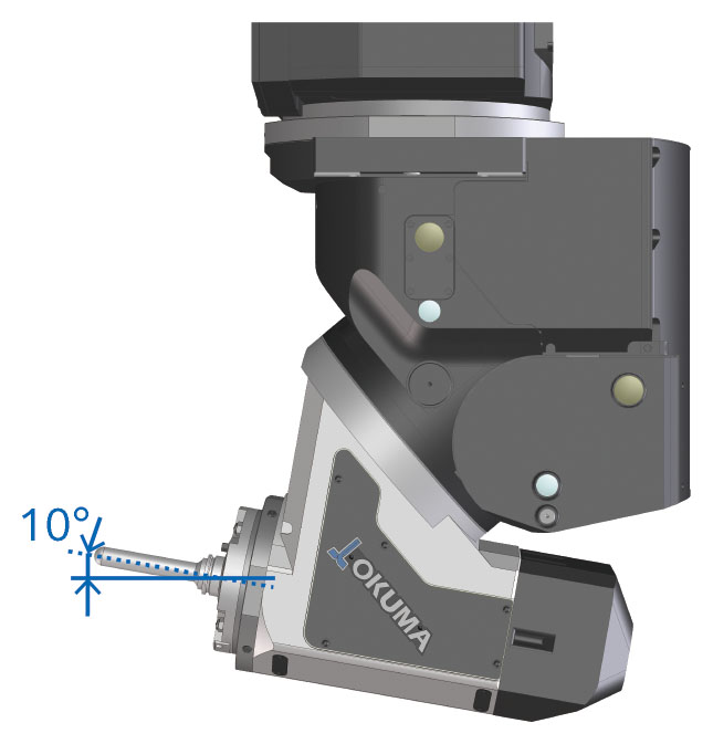

干渉領域が小さく多方向からの高能率加工を実現
スイベルタイプのNC-BCユニバーサルヘッドは、複数工程をワンチャッキングで加工することによりリードタイムを短縮し、チャッキング誤差を削減します。
ヘッド旋回時の干渉領域を最小限にした構造で、短い工具でも入り組んだ形状に入り込み、高能率な加工ができます。
B軸180°では、工具が水平より上側に
向き、ワークの下側などの加工できる
領域が広がります。
B軸 180°、C軸 0°
B軸 0°、C軸 -200°

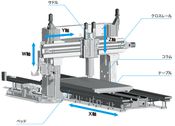

項目単位MCR-BⅤ
有効門幅mm2,650、3,150、3,650
テーブル作業面 の大きさmm2,000×3,000~3,000×12,000
主軸回転速度min-16,000
工具収納本数50
主電動機kW43/37/30(10分/連続(高速)/連続(低速))
機械の大きさ (W×D×H)mm7,370×10,730×6,420~8,340×27,930×6,700
