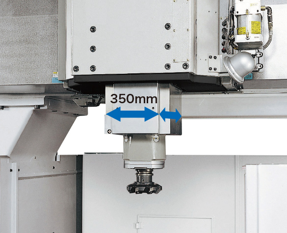

剛性の高いラム形主軸頭
主軸頭は350×350mmと大きな断面積をもつラム形構造としており、強力切削にも十分な剛性を備えています。

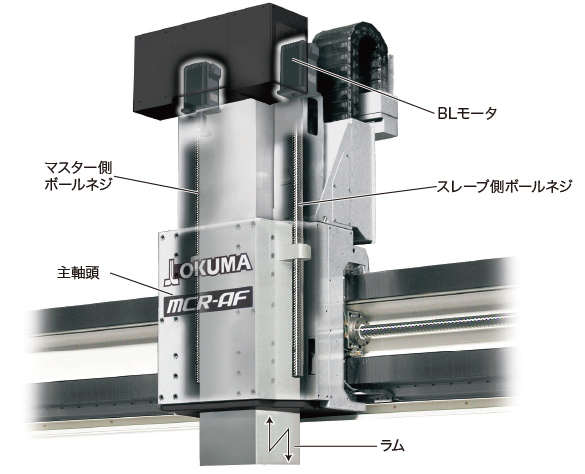

Z軸ダブルボールネジ+アブソスケール(標準)
Z軸はラムの両側で駆動するダブルボールネジ制御。
高いZ軸真直度を実現しました。
0.003mm / 800mm
